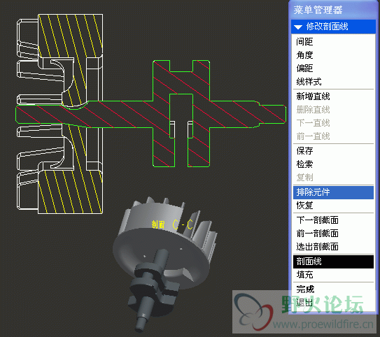

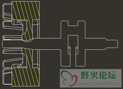

在装配工程图中,有时候有些零件不需要画出剖面,比如轴经常不画剖面,解决方法是:
首先选定剖面线,然后点“右键”,“属性”打开修改剖面线菜单,点“排除元件”,可以用“下一剖截面”、“前你剖截面”、“选出剖截面”选出你要排除的元件,点然后点完成就OK了。如附件两张图:
[ 本帖最后由 野火 于 2007-10-29 22:52 编辑 ]

那排除以后, 如果要恢复呢

2001版至野火4.0关于剖面线属性的定义 基本都是那样
可排出或 把间距加倍到你看不见 均能实现

没有“删除元件”这个功能,为什么会这样的?需要什么设置吗?
