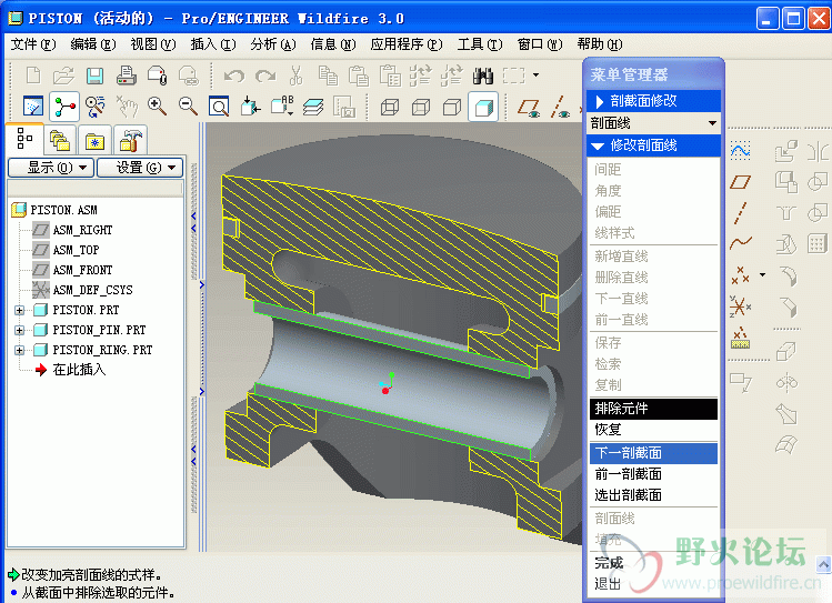

方法一:当你在视图管理器里建立剖面的时候,选“一个零件”,不要选默认的“模型”这样你可以指定要剖切的元件
方法二:在3维视图管理器中,你创建好的剖面上点右键,重定义,点“剖面线”,然后在3维模型也会弹出下图右恻的菜单,选择你要排除的就可以了

楼主看清楚,剖面设置的菜单在3维和2维都可以使用,方法在2楼说过了。

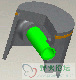

谢谢。不过,那只是轴套没有剖面线了,我是想轴套完全不被剖切。我在做产品的展示。
1292
47526
发表于 2007-10-31 21:09 | 显示全部楼层

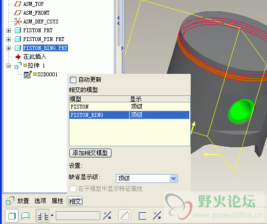

我才明白你的意思,你要的是下面这样的吧,方法是:在装配里做拉伸,(切减),草会绘截面,完成后在“相交”面板里把你不想剖切的移除掉就可以了,注意把“自动更新”前面的勾去掉。

好使了。老大真强呀,谢谢了。
