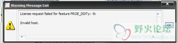

 楼主| 发表于 2009-8-1 18:35 | 显示全部楼层
拔了网线变这样了

发表于 2009-8-1 19:07 | 显示全部楼层
回复 3# salmon 的帖子
需要联网打开的,拔了继续用

发表于 2009-8-1 19:59 | 显示全部楼层
我遇到过同样的问题,把网线插上就能打开,没有网就打不开

 楼主| 发表于 2009-8-1 20:20 | 显示全部楼层
...网线插上啥意思?网络连通吗?
可是现在网络连通就会由于PTC维护报脚本错误呀。看了有办法解决,但貌似我试了,一会好一会坏的。。
发表于 2009-8-2 00:20 | 显示全部楼层
打开 proe 出现“当前页的脚本发生错误”的解决方法(一)【2009.8.1】
http://www.proewildfire.cn/thread-26509-1-1.html
打开 proe 出现“当前页的脚本发生错误”的解决方法(二)【2009.8.1】
http://www.proewildfire.cn/thread-26511-1-1.html
发表于 2009-8-2 09:10 | 显示全部楼层
关于 PTC 官网维护造成打开 Pro/E “脚本错误”的公告【2009.8.2】
http://www.proewildfire.cn/thread-26517-1-1.html
