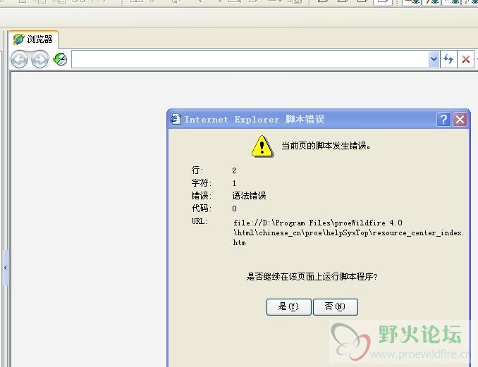

我用的PROE4.0 M020 版的,可今天出现了这样的问题,把电脑联上网,PROE就不能用,不联网就可以用
请问大家这是什么问题啊,我该怎么来解决啊

我的也是4.0M020版的,上面出来的页面打开4.0浏览器是否显示主页,选是与否都没有关系的,我的经常是选择否,这样可以提高速度,如果你不想每次打开都出来这个对话框的话,就请在打开4.0后在菜单栏单击鼠标右键__工具栏---浏览器-----去掉缺省情况下,加载PRO/E时展开浏览器前面的勾就可以了,还可以调整浏览器窗口的宽度,这样可以提高速度!

 这个问题已经由会员朋友“iampopdeng 破鹏儿”(高工)发帖(于2009-8-1 12:42)在《野火论坛》-->《安装及配置》版块,已经解决了!
    “iampopdeng 破鹏儿”(高工)说:“我的解决的办法就是把网线拔掉,然后打开proe,再把网线插上。问题就解决了。”
   俺已当即验证,确实OK!!
