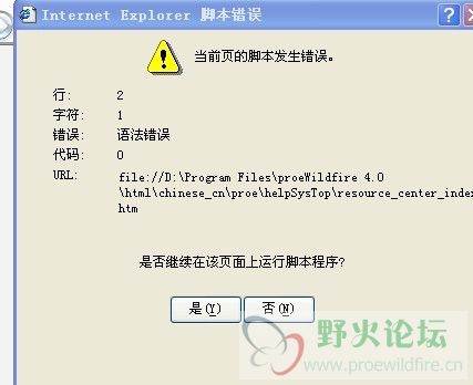

发表于 2009-8-1 15:17 | 显示全部楼层 |阅读模式
pro安装好,可在运行中,出现脚本的问题,该怎么解决,在线等
64
 楼主| 发表于 2009-8-1 15:19 | 显示全部楼层
无论点是还是否,都会弹出

发表于 2009-8-1 15:32 | 显示全部楼层
回复 楼主 yanyong0115 的帖子
您的问题在一个小时前,已经由会员朋友们(主要是“nian830906 实习生”和“iampopdeng 破鹏儿高工”俩位)解决了:
             “nian830906 实习生”于 2009-8-1 14:15(nian830906又发表于 2009-8-1 14:47)在-->野火论坛 “安装及配置”说:
         解决的办法就是把网线拔掉,然后打开proe,再把网线插上!进去后!还做多一步!下次打开也没这个问题了:进到去后点"工具--定制屏幕--浏览器--把“缺省情况下,加载pro/e浏览器”前面那个勾取消!

发表于 2009-8-1 16:34 | 显示全部楼层
搞笑了我这里也发生类似情况了,论坛里面搜索了一下只有不连接网路会出错的,连接网路反而上不去的还是第一次见到。
更加搞笑的是原因都是proe的自带浏览器。⊙﹏⊙b汗
