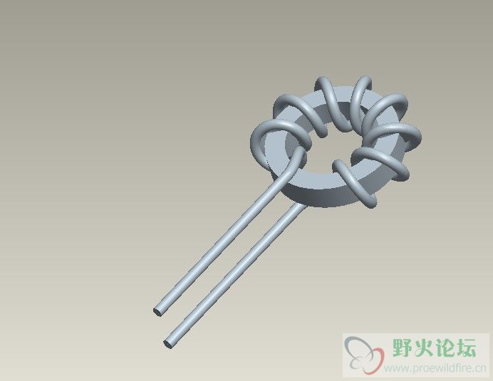

请高手赐教,像这样的线圈,在PROE里面如何实现呢?

请高手赐教像这样的 环形扫描 在proe里面如何实现???
请高手赐教像这样的 环形扫描 在proe里面如何实现???  感激!!!

发表于 2009-3-7 17:42 | 显示全部楼层
应该可以用包络,打描,环形折弯实现

发表于 2009-3-7 17:44 | 显示全部楼层
其实不是很难。自己学习吧。
貌似论坛里面看到过。就是没找到⊙﹏⊙
上了4.0的prt 打开后将模型树里面的箭头拉到底,即可看见。
已上传教程:http://www.proewildfire.cn/thread-18816-1-1.html

发表于 2009-3-7 17:48 | 显示全部楼层
⊙﹏⊙b汗 不要重复发帖!
你的问题我在你的另一个帖子里回答了。

 楼主| 发表于 2009-3-8 11:42 | 显示全部楼层
回复 3# balance 的帖子
prt0004.不能被检索,是怎么回事?  我打开不了啊,大哥。

发表于 2009-3-8 13:58 | 显示全部楼层
版本问题
PTC内部破解文件ROE2.0打开3.0 与3.0打开4.0
http://www.proewildfire.cn/thread-4838-1-1.html
