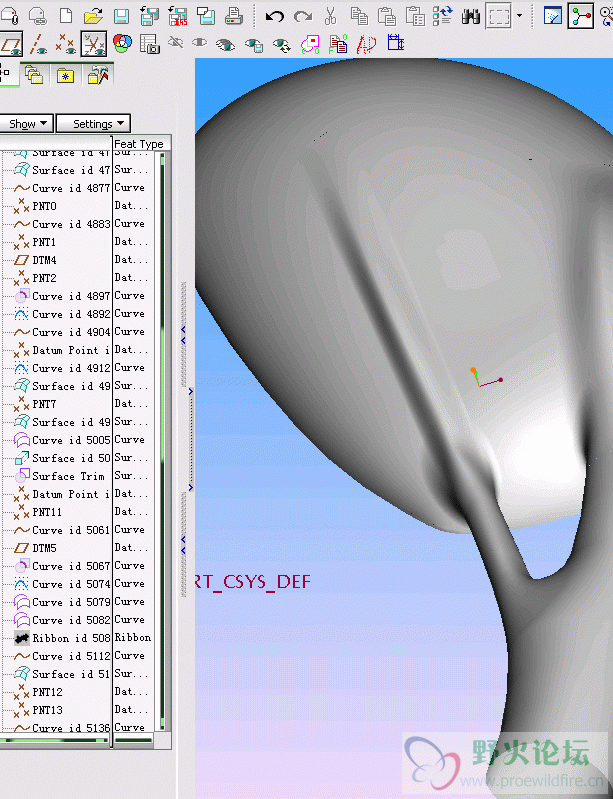

2.0打开3.0的 破解  把2 -3  的文件 放在  \i486_nt\obj  下
3.0打开  4.0的也是如此
下载地址:
游客,如果您要查看本帖隐藏内容请回复
3.0打开4.0后如图
说明  打开之后 是不可以编辑 的
在旧版本 的CONFIG里+   topobus_enable yes
可以随时  从4.0  那得到更新(文件  关联石扑总线)
加入3.0打开4.0(例如是X.PRT.11)之后  ...而4.0有30个 特征了..  然后3.0 再加上10个特征(那就是40个特征)
再保存  就是X.PRT.12了   那直接 用4.0打开X.PRT.12的话   发现  前面30个特征 也不能编辑了...而后面的10个特征  可以编辑
其实正确的方法  是  用4.0打开 X.PRT.11  次时只有30个特征   再  文件    复制特征 (想要出现文件  里的复制特征选项 在CONFIG里 +cri_grafting_enable yes)  选 X.PRT.12   那就  把后面10个也复制进来了..
40个特征  都可以编辑

3.0打开4.0能编缉吗?
150
873
82
1253
热心助人勋章
发表于 2008-4-27 11:51 | 显示全部楼层
回复 3# 的帖子
正有此顾虑

发表于 2008-4-27 12:29 | 显示全部楼层
刚才已测试,只能打开,不能编辑,感谢朋友分享!
