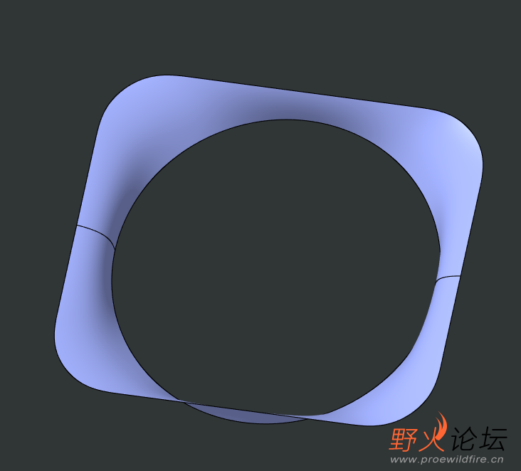

楼主: luow2006

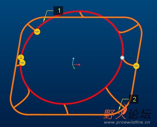

[求助] 边界混合”后,曲面有实线

 楼主| 发表于 2024-8-28 09:36 | 显示全部楼层
失落的圣诞节 发表于 2024-8-27 18:50
帮你弄成两条结构线了,特地还转成8.0版,你还搁这嫌七嫌八,你自己打开把第二方向加上去看看是不是没有 ...
大哥说得对,小弟吾知用心。。
63
 楼主| 发表于 2024-8-28 09:38 | 显示全部楼层
apsfhvk 发表于 2024-8-27 17:43
楼主不要发脾气,请教别人就要虚心学习,学会举一反三,我来个CREO4.0画了一个给你学习一下吧,不要太多辅 ...
感谢呀。。不好意思,这个我反思了。辅助线这个可能是多了,我考虑一下
63

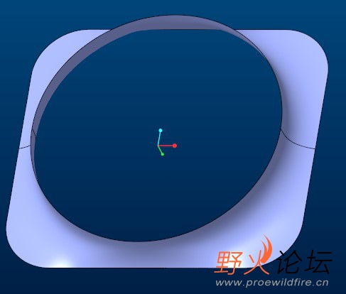

 楼主| 发表于 2024-8-28 09:41 | 显示全部楼层
鱼与鱼与驴 发表于 2024-8-27 17:34
图片中的那些是我的个人理解,我只能把三条线去掉一条。如果链1和链2都在系统默认的两条线中的一条的话,边 ...
感谢呀,考虑您提供文件,我调整看看,尽点分享效果图
134
151

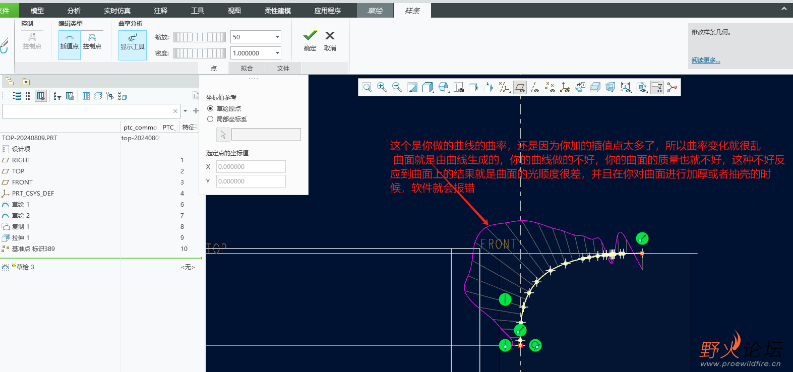

发表于 2024-8-28 16:10 | 显示全部楼层
这种相切线还是在于你草绘线条的质量,线条做好了,你就是来个十几根线条也无所谓的

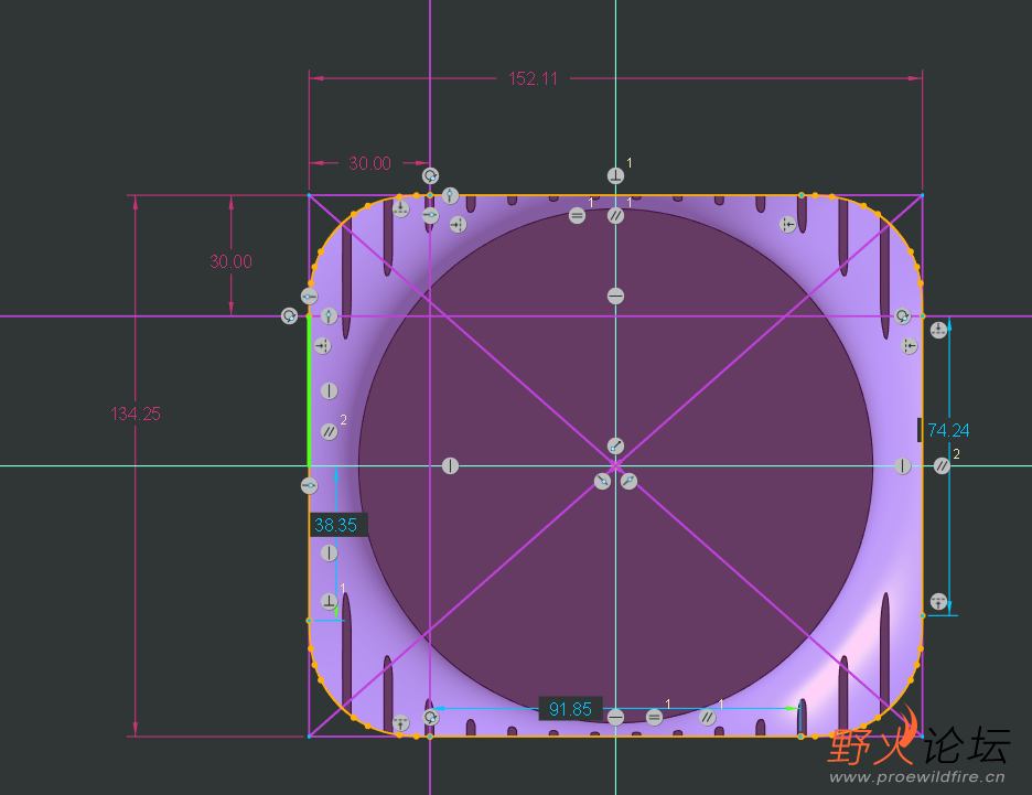

发表于 2024-8-28 16:32 | 显示全部楼层
个人尝试了一下,其实楼主画的曲线分割一下就行了,还有,楼主做的辅助线太多了,你导入的那个曲面直接复制一下再相交一下不就好了?

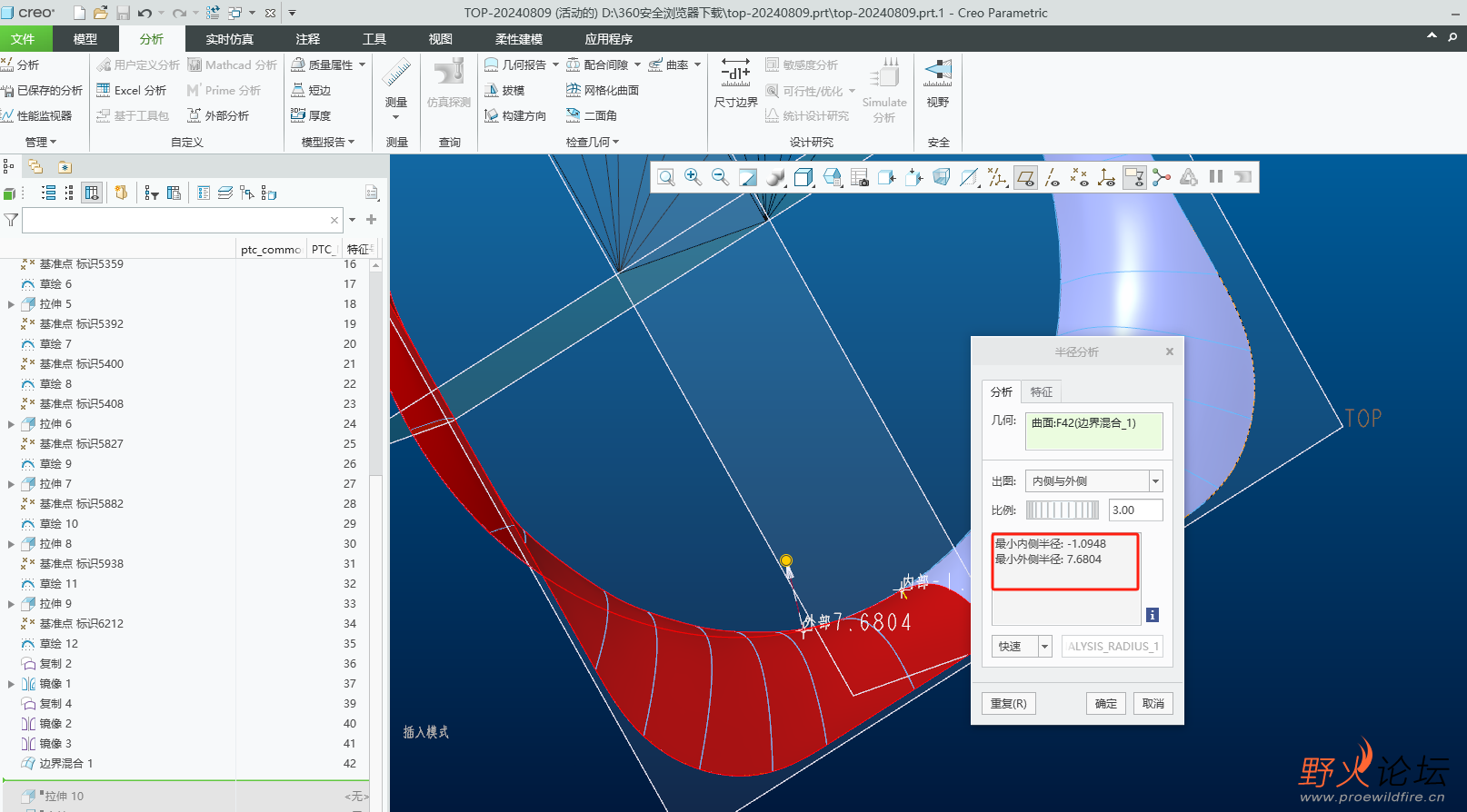

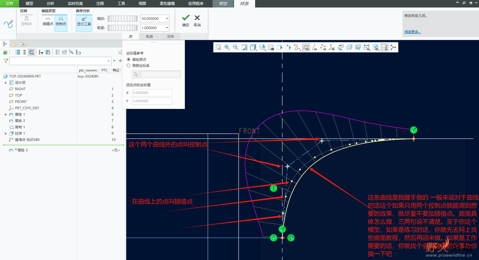

 楼主| 发表于 2024-8-29 16:42 | 显示全部楼层
感谢大哥,可以了。
往内侧加厚时不能加厚,大哥请看看是什么原因。附近图纸
top-20240809.prt.zip
368.9 KB, 下载次数: 2
401
535

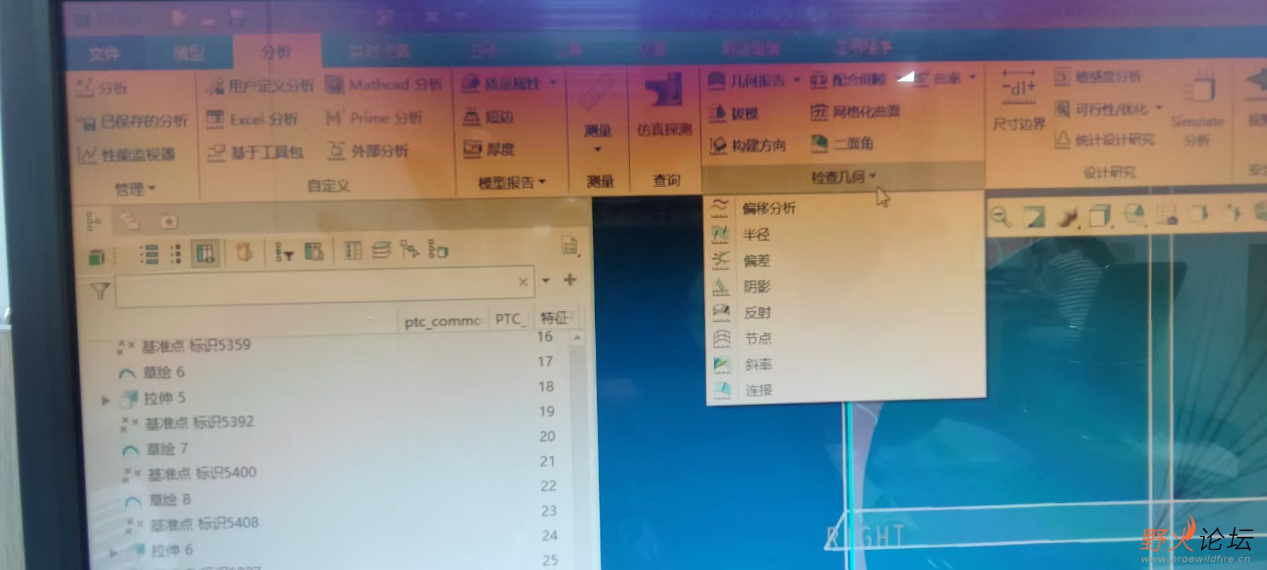

发表于 2024-8-30 10:42 | 显示全部楼层
luow2006 发表于 2024-8-29 16:42
感谢大哥,可以了。
往内侧加厚时不能加厚,大哥请看看是什么原因。附近图纸 ...
去B站上搜一下曲面的视频教程吧。你现在这样暂时做不了曲面的。虽然你可能会边界混合的操作方法,但是曲面的概念太少了。先找些免费的教程看看吧 如果想深入的话,可能就要花钱了(第二个图片中 检查几何下面的半径分析就可以分析曲面的最大和最小半径。这两个值就是曲面在两个方向上能加厚(抽壳)的数值区间)
