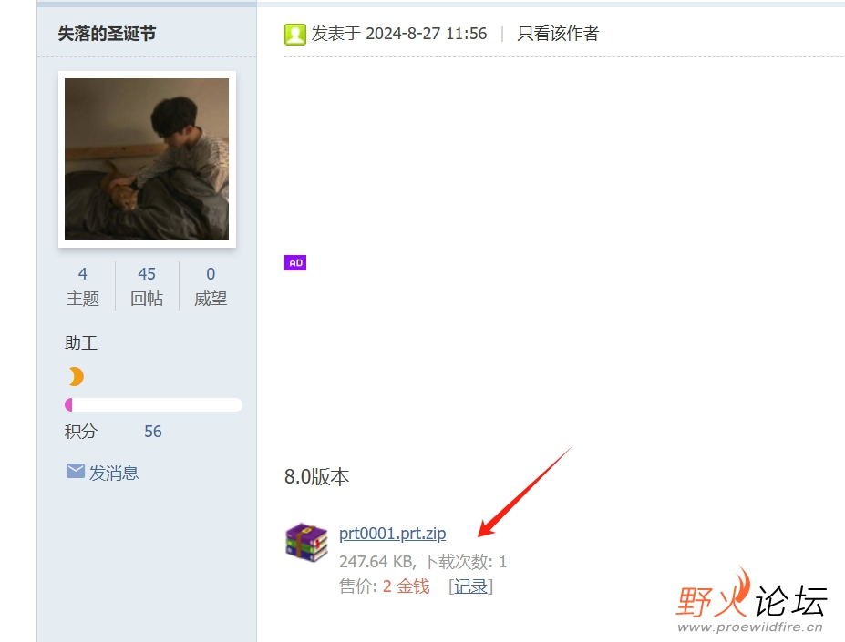

发表于 2024-8-27 11:58 | 显示全部楼层
把线条转换成样条曲线即可。简单就是复制线条逼近

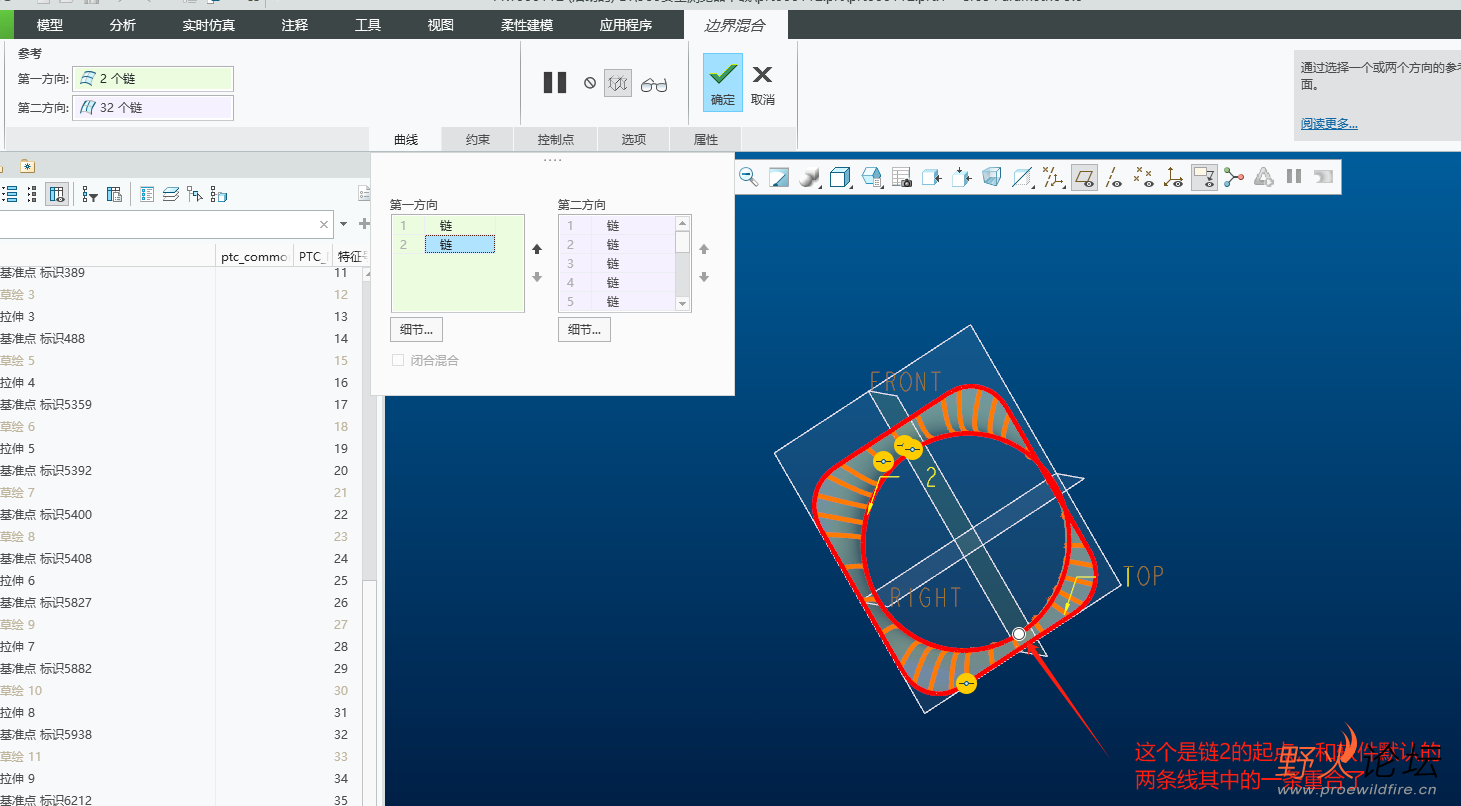

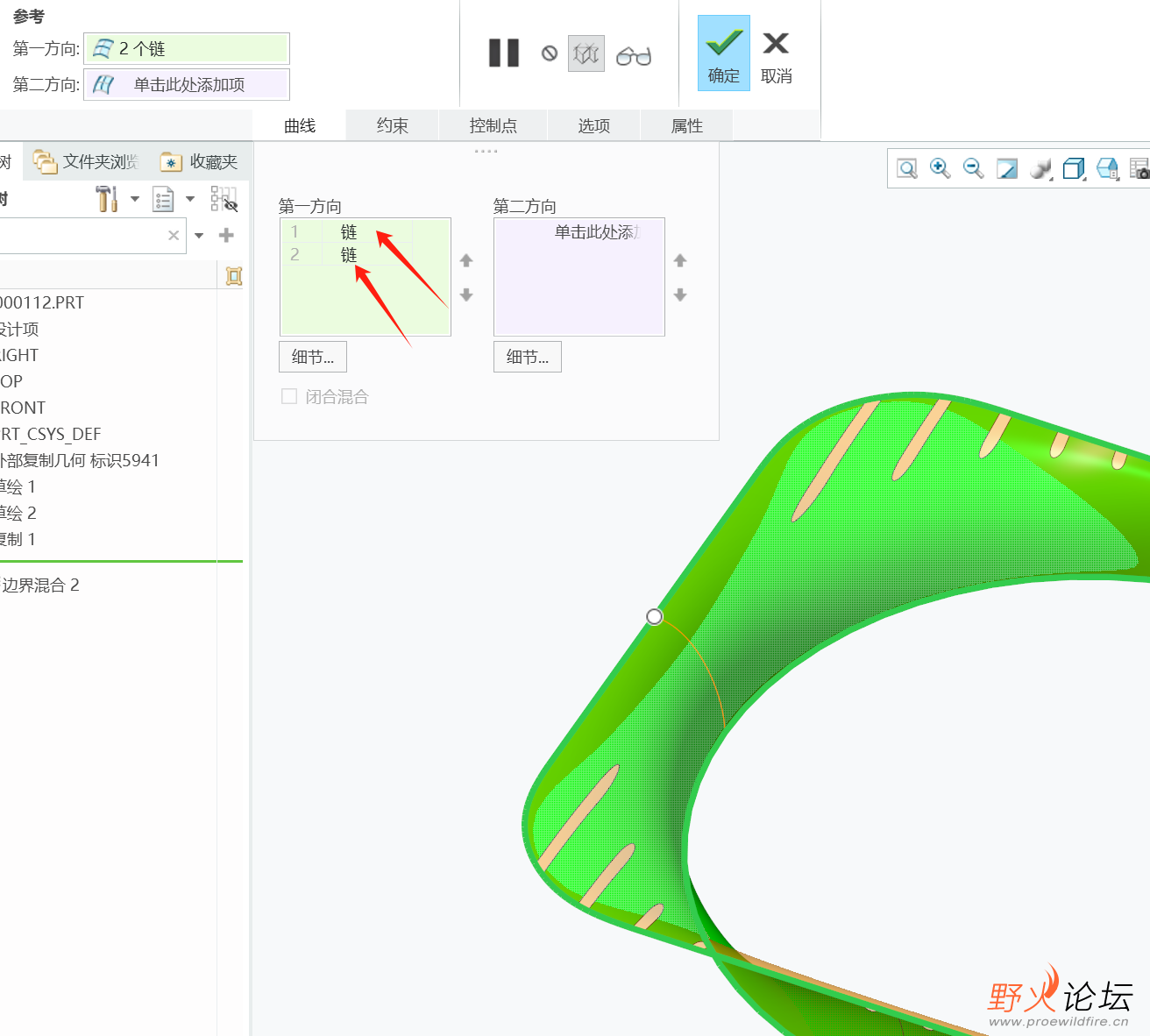

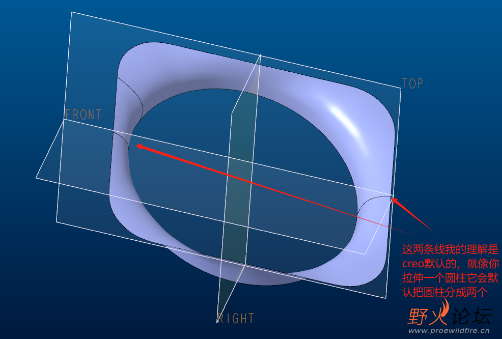

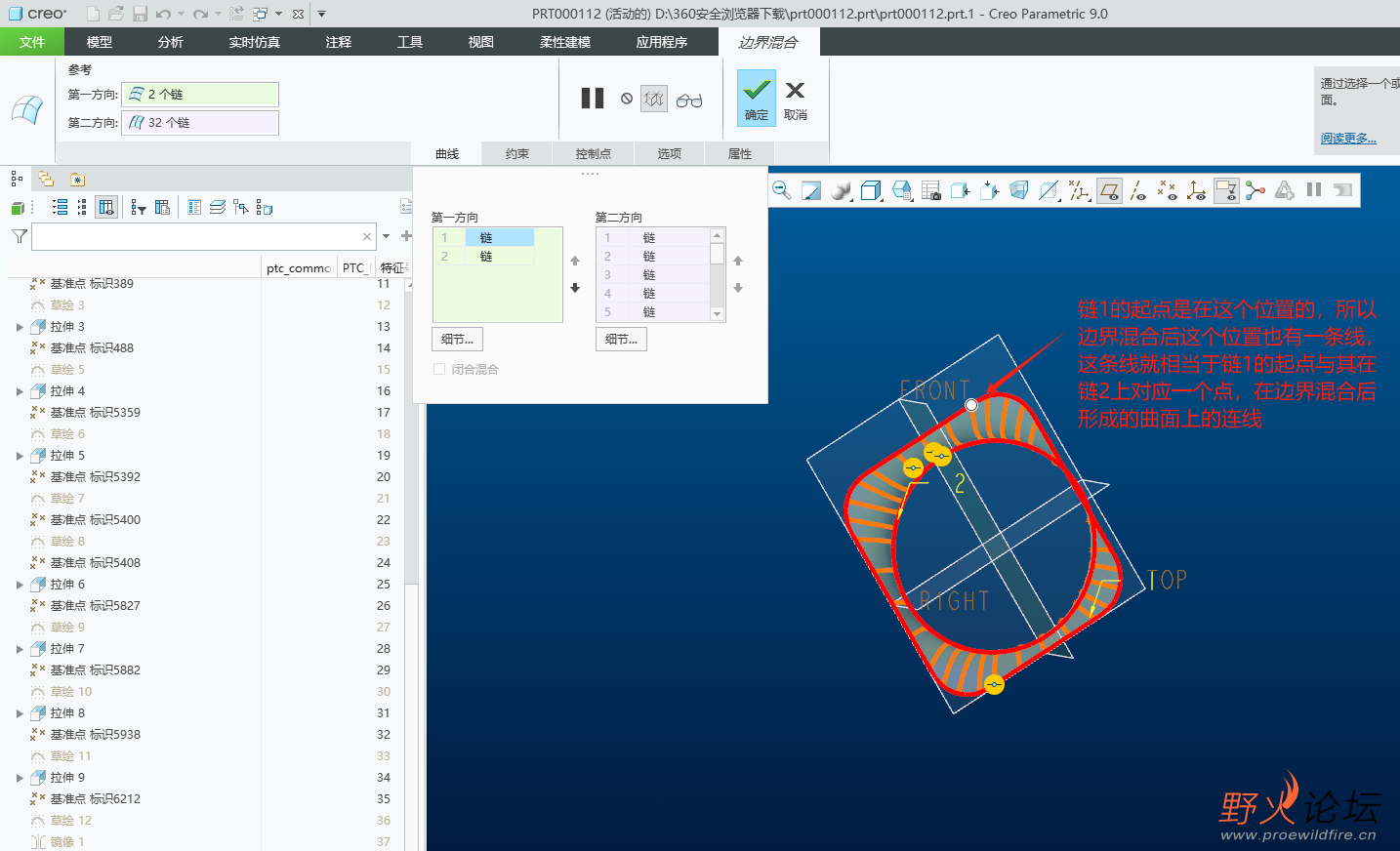

413
551
发表于 2024-8-27 17:34 | 显示全部楼层
图片中的那些是我的个人理解,我只能把三条线去掉一条。如果链1和链2都在系统默认的两条线中的一条的话,边界混合就失败了。等明天有空了再研究,或者看看楼下有没有更好的方案吧(顺便说一句,你的辅助样条曲线中的插入点太多了,插入点少一些曲线的质量才会更好)

239
304
发表于 2024-8-27 18:43 | 显示全部楼层
luow2006 发表于 2024-8-27 16:59
如果你懂 “边界混合”就不会了,你是摆着忽悠了我两个金币了(下载文件)。
能打问题发到这里来求助,不 ...
金币只是为了限制白嫖,你以为金币很值钱啊?回复一个帖子就有金币了,笑死
生命在于运动
239
304
发表于 2024-8-27 18:50 | 显示全部楼层
能打问题发到这里来求助,不 ...
帮你弄成两条结构线了,特地还转成8.0版,你还搁这嫌七嫌八,你自己打开把第二方向加上去看看是不是没有三条线了。。。。。
