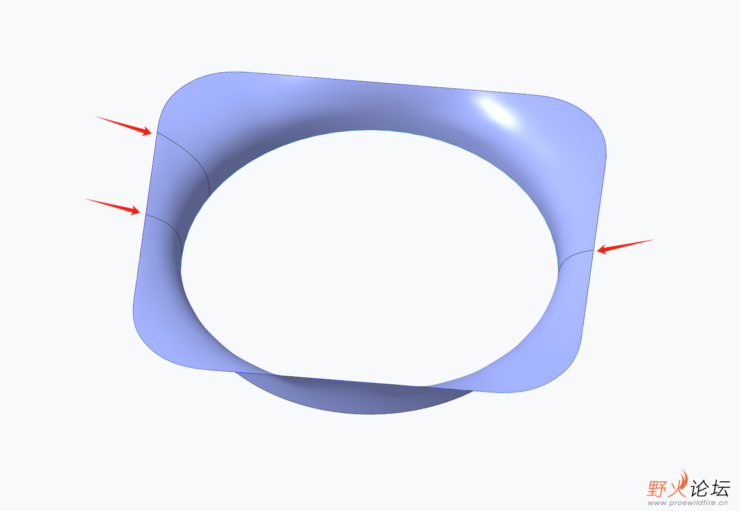

如下图:
  使用“边界混合”后,曲面有实线。求解大哥们。
  正常使用边界混合,混合后,有3条实线,不知道什么问题,看着很不爽眼。怎么删除或者指点作图怎么调整,求解大哥
542
712
发表于 2024-8-27 10:22 | 显示全部楼层
两条线是正常的,第三条可以避免
74
发表于 2024-8-27 10:31 | 显示全部楼层
线逼近
63

 楼主| 发表于 2024-8-27 10:41 | 显示全部楼层
有尝试过“复制” 后 “逼近”,依然没解决
74
发表于 2024-8-27 10:53 | 显示全部楼层
原图发出来看看啊

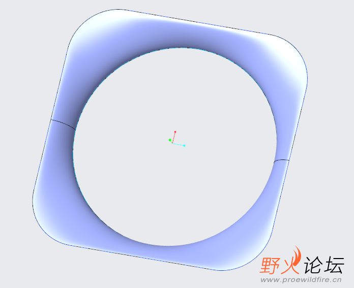

 楼主| 发表于 2024-8-27 11:16 | 显示全部楼层
c376628598 发表于 2024-8-27 10:53
原图发出来看看啊
大哥,这是我画的图
prt000112.prt.zip
334.16 KB, 下载次数: 28
Creo原图
239

发表于 2024-8-27 11:19 | 显示全部楼层
复制逼近一下就可以了
边界混合.prt.zip
379.08 KB, 下载次数: 14

发表于 2024-8-27 11:55 | 显示全部楼层
对的,是线条复制逼近
