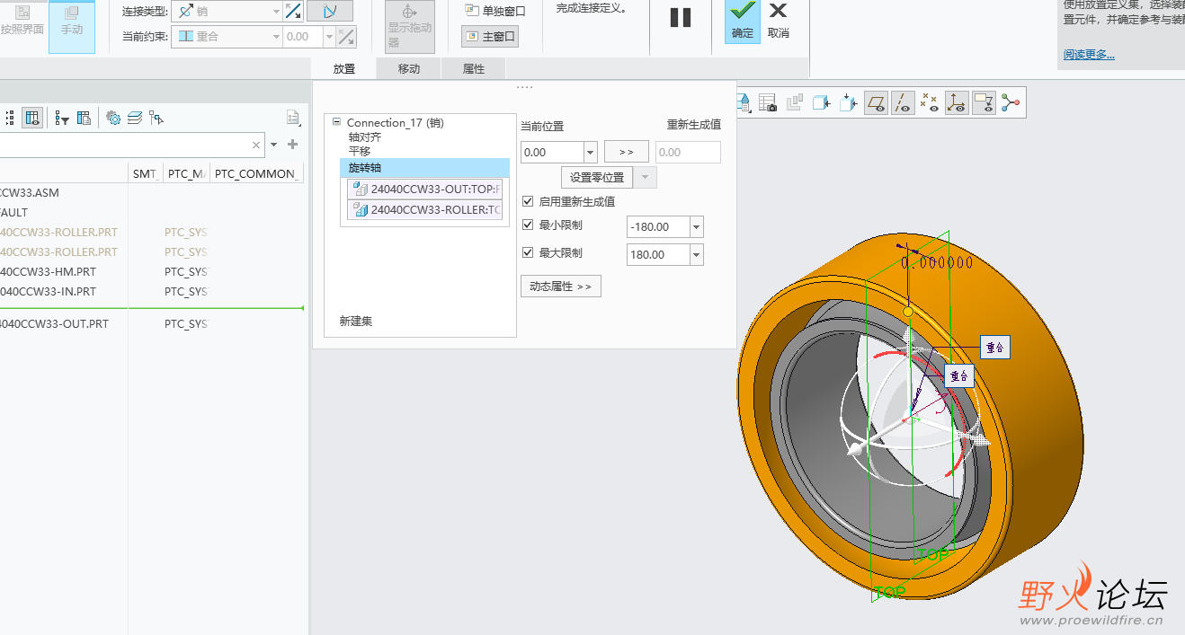

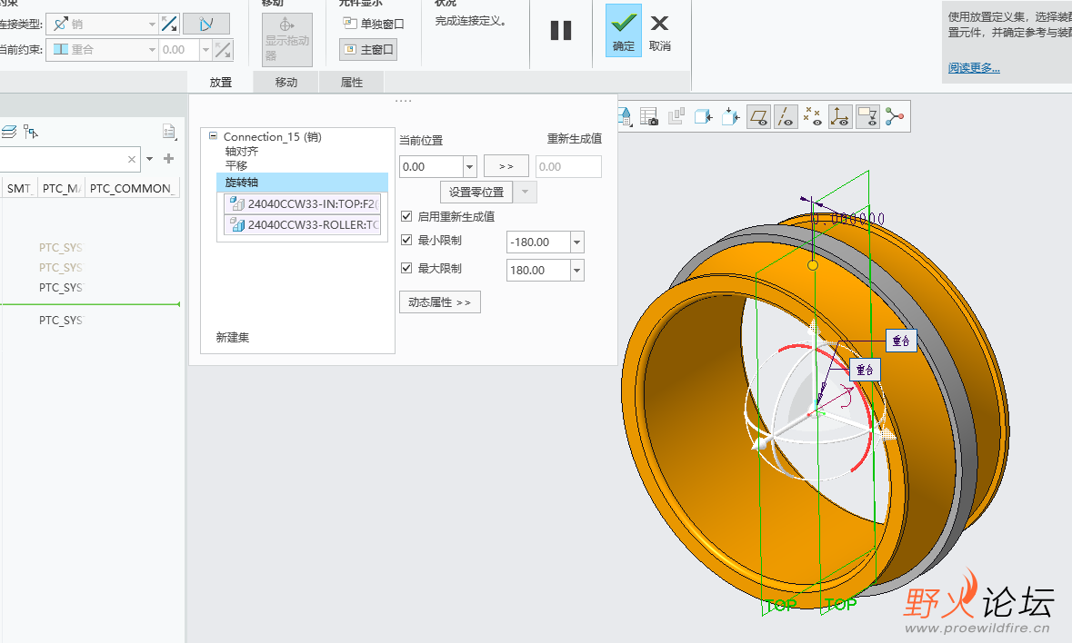

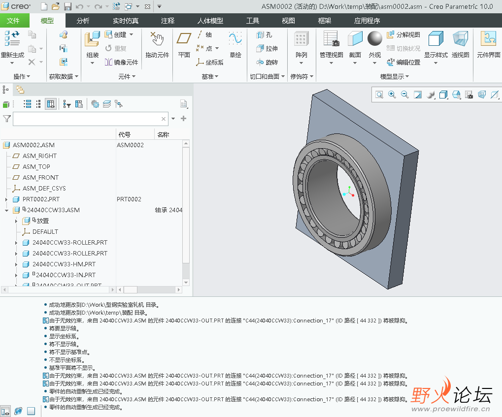

旋转轴承内圈,就抱错

软件没问题,你就设置了活动范围360°,然后卡死了
1171
76
1696
希望之星勋章热心助人勋章
发表于 2024-4-9 21:18 | 显示全部楼层
建议:
1、轴承外套或内套一般是不动的,不要多设置了,
2、如果想要角度不受限制,角度可以不设置

角度限制去掉也是一样的
