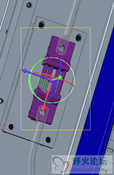

1.装配过程中约束两个面都可以了, 但是最后一个面怎么选都无法约束?是不是有特别的方法完全约束,总是不停测试能否正确约束浪费时间
2.装配期间通知栏总是通知,不是红色就是黄色,如果全部忽略会对装配有影响吗?不忽略又保存不到文件,或者有没更好的方法?
3.同一个ASM文件是否真的需要设置同一个工作目录,打开ASM文件后如果零件就没了,放回去文件夹又有了
这个分流器是要这样放,但是装配总是无法完整约束

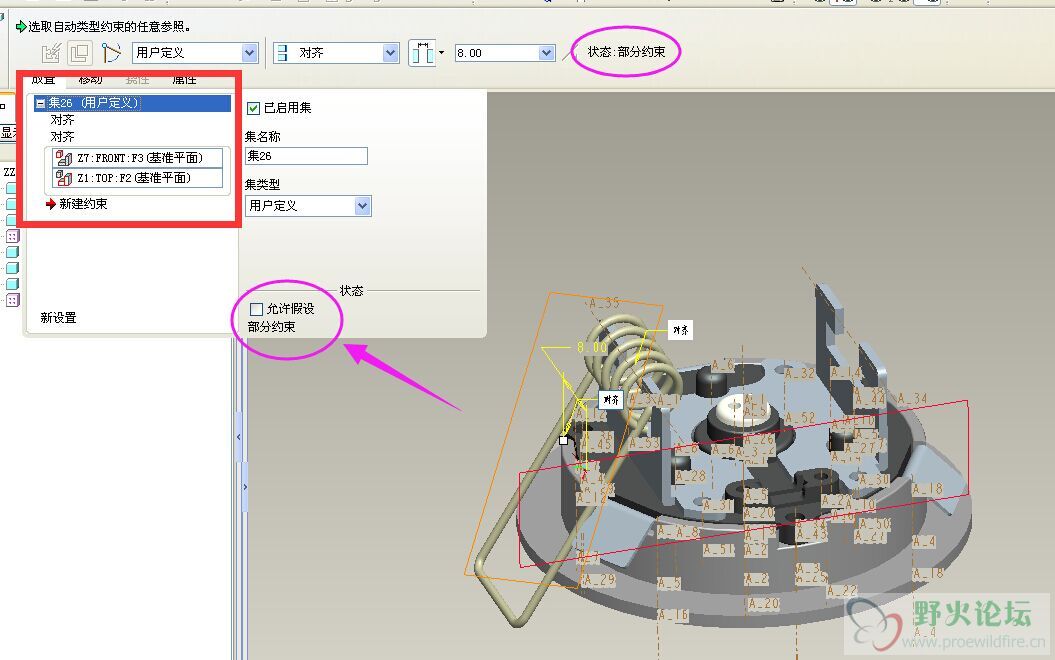

发表于 2018-9-8 17:03 | 显示全部楼层
看我这个也是两个约束,可以完全约束。不能选第3个约束,看到我箭头指的允许假设把打钩的取消掉就可以了

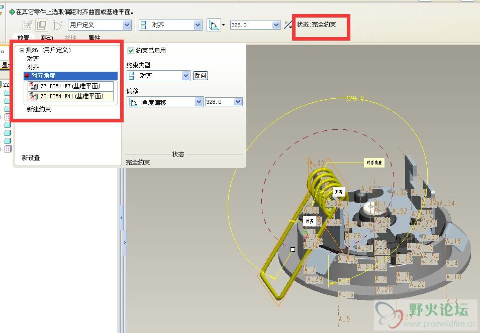

发表于 2018-9-8 17:06 | 显示全部楼层
2.jpg 看我把允许假设打钩的取消掉了,约束状态-完全约束-变成部分约束,这样就可以选择最好那个约束

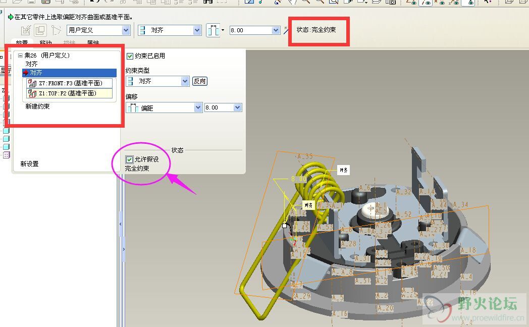

发表于 2018-9-8 17:08 | 显示全部楼层
3.jpg 看可以选择最后那个约束了,约束状态-变成完全约束
