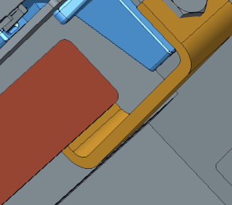

大家好!我情况是刚学结构设计,其中铜排装配的时候总是长度不准,总是过长或者过短,有没好的方法可以设计准确的铜排相连?
铜排超过相连的铜排长度
铜排超过相连的铜排长度

图没有表示清楚。
如果约束完整就不会出现你说的问题

零件在装配中建模,参考搞好,参数化,随便怎么变

不知上一贴的回复楼主有没有看过。
也许临时去搞骨架模型不太现实。
现在给你个临阵磨枪的办法,
是从骨架模型变通过来的,本人以前也采用过的。应属速效类的方剂。
1、打开模型树过滤器,勾选|特征|,应用、确定。
2、将|在此插入|的箭头拖到第一个零件上面。
3、根据你的装配要求,开始草绘曲线。注意,每条草绘曲线控制一个装配尺寸。
4、完成曲线的草绘后,修改草绘曲线的名称,做到见名知义,如*总长度、*直径、*宽度。
5、这也是最关键的一步。在组件内依次激活相应的零件,编辑有装配关系的特征。
    将其关键尺寸参照到第三步创建的曲线特征。更换参照,会有特征失败的提示窗,
   如何处理,自己灵活应对,看悟性了。
6、打开组件工程图,打开层树,将曲线相关的层隐藏,保存层状态。
7、如果装配尺寸发生变化,只需要在第三步编辑相应的曲线特征就可以了,然后再生。
这一办法也有硬伤,
如果某零件中有特征的参照用到了组件内的曲线,
这一零件是不能单独保存副本到其他文件夹中的。
希望对你有帮助。仅供参考。
路过大神不喜勿喷。

这一方法也是源于手工画图组件拆零件的思路。
做好第三步,
后面零件的装配位置,也可参照第三步的曲线(端点、中点、交点……)。

1.3D实际草绘模拟
2.打样实物验证
3.最终确认最终长度以及tolrance
