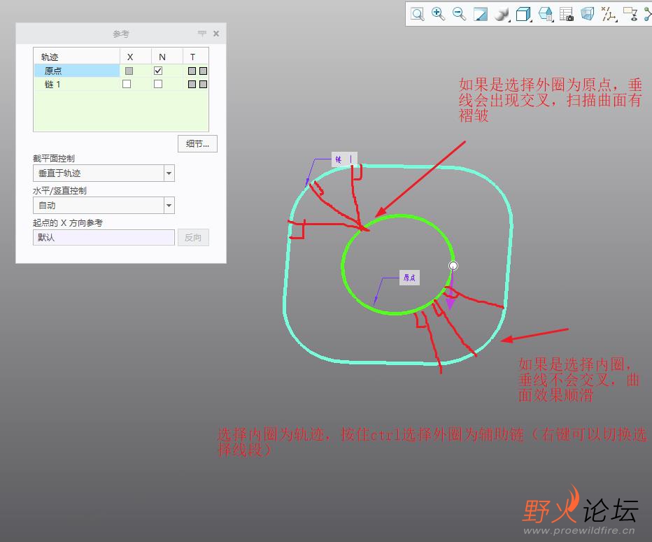

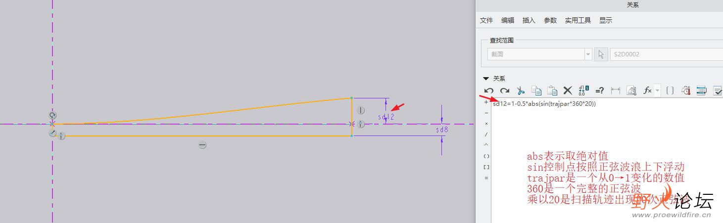

发表于 2024-4-10 11:42 | 显示全部楼层
消失面原理都是一样的:切面,搭线,补面
搭线的时候曲率或相切,补面的时候曲率或相切——这部分就是消失面
  我看了楼上的几种方式,我觉得看似笨,但实际上2楼那种办法是最靠谱的,虽然效率不如下面的高手玩的工具里的公式关系,但实际工作中,这才是最靠谱的,很简单,改起来方便啊,你能直观的给尺寸啊
  我们玩建模的,当然直观才是最主要的,如果玩正弦公式那些的,那就限制死了,那个弧度只能正弦曲线了,你后面怎么改呢?
  建模或者设计看的是一个主观感觉啊,你不可能客户或者领导觉得这个弧度不合适,你再去计算公式吧
