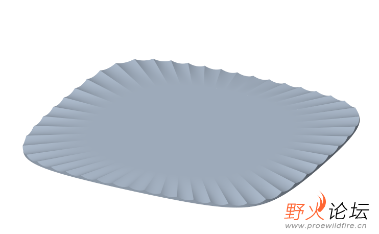

[已解决] 这种渐变面怎么画???大神指点一下
 楼主| 发表于 2024-4-9 09:27 | 显示全部楼层
石磊磊 发表于 2024-4-9 09:22
供参考,希望对你有帮助
大佬,你这是什么版本呀?

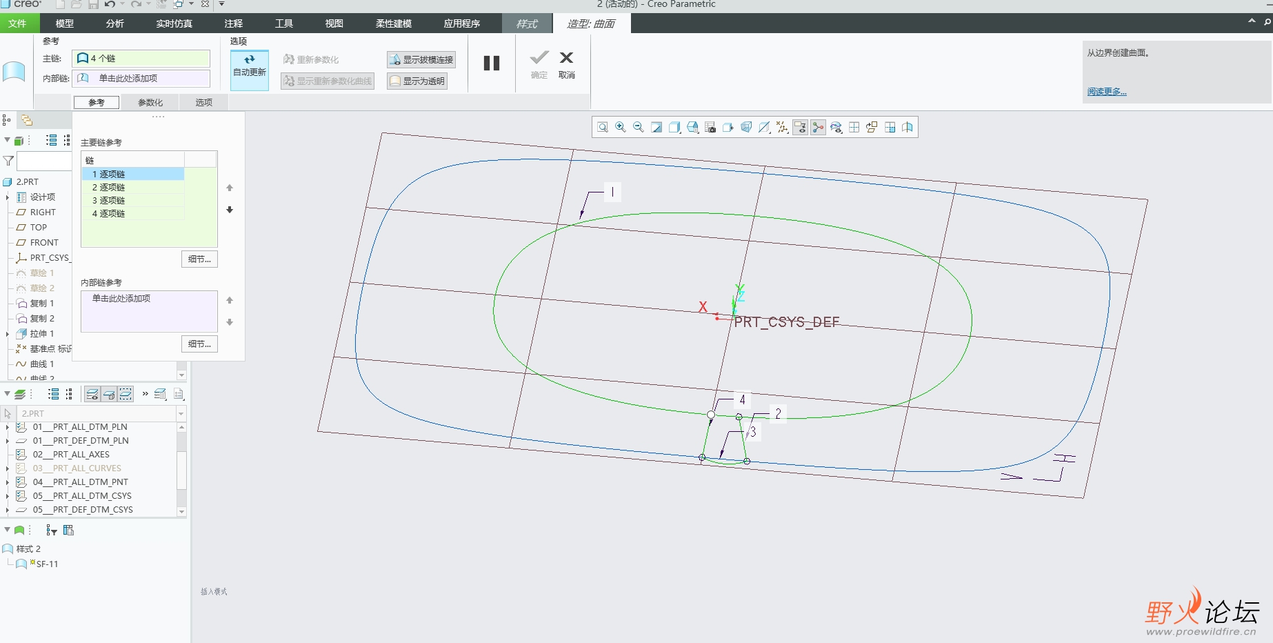

老师,我按示例操作,这里造型里的曲面,怎么无法确定啊!
我这里造型曲面,按样例的做,怎么不能确定啊!
你线选多了,后面的步骤是怎样的可以分享一下吗,我的版本比较低打不开
你检查一下四根线之间有没有断开  要是没有问题用边界混合试试

thestronger 发表于 2024-4-9 08:23
先做一个从中心圆到边线的曲面,然后阵列
轴阵列?
