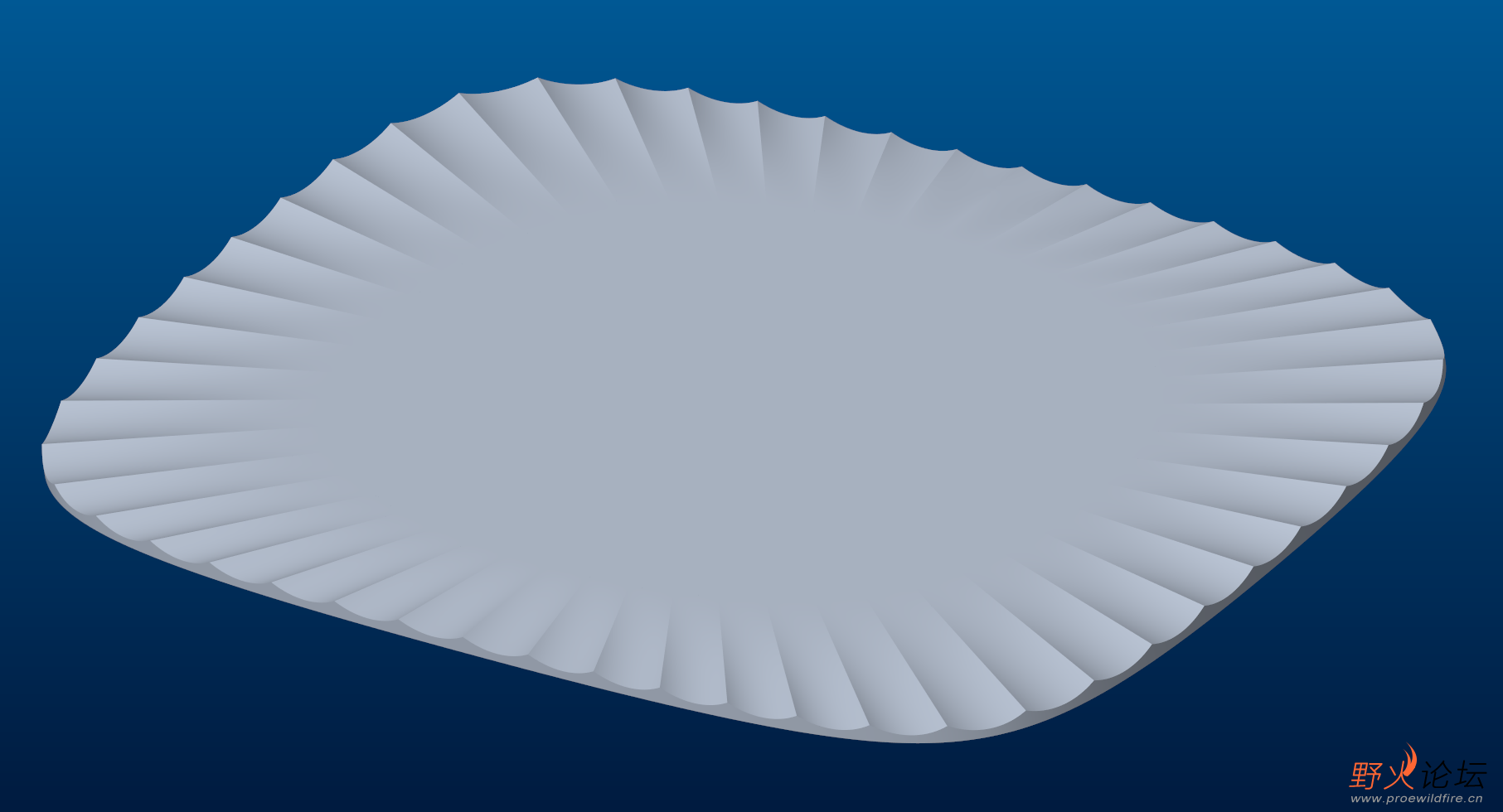

这种渐变面怎么画???求大神指点一下

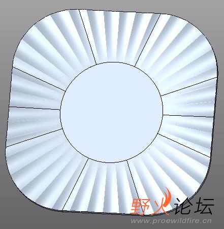

先做一个从中心圆到边线的曲面,然后阵列

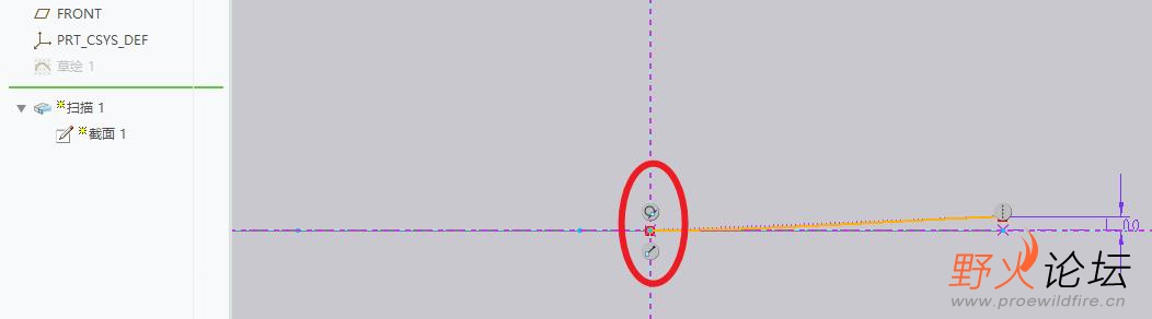

一个图形控制+变扫搞定

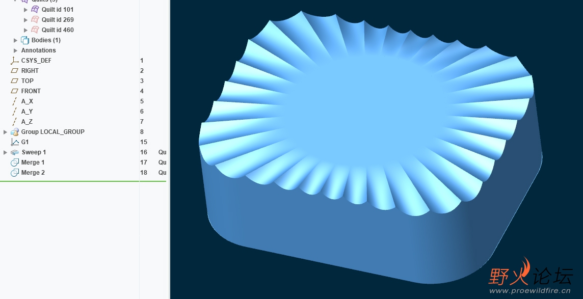

论坛真是个好东西,让我这个曲面小白现在能够给别人解决问题了 5.jpg 扫描这里改成样条曲线约束相切效果好很多,我这里没改过来了------我在后面给后来者做了讲解,不会的可以翻阅一下
prt0001.prt.rar
272.21 KB, 下载次数: 82
Creo7.0

mcuikai 发表于 2024-4-9 08:32
一个图形控制+变扫搞定
谢谢大佬
 楼主| 发表于 2024-4-9 09:20 | 显示全部楼层
一个图形控制+变扫搞定
大佬能不能上传文件学习一下
 楼主| 发表于 2024-4-9 09:23 | 显示全部楼层
thestronger 发表于 2024-4-9 08:23
先做一个从中心圆到边线的曲面,然后阵列
用公式阵列吗?
