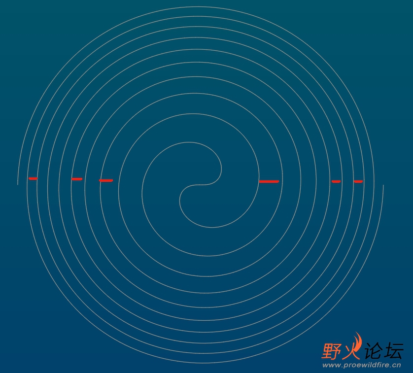

请帮忙提供画法   红色部分距离要一样    - --  上传话的part文档

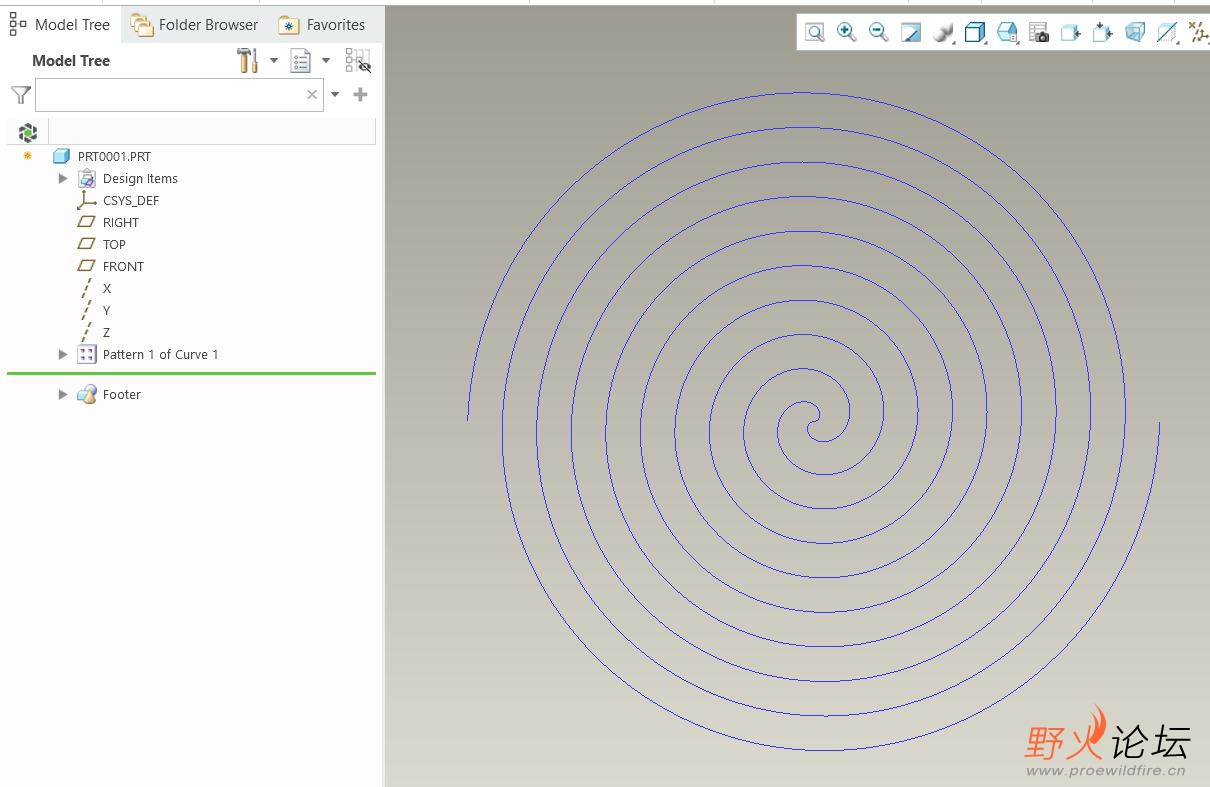

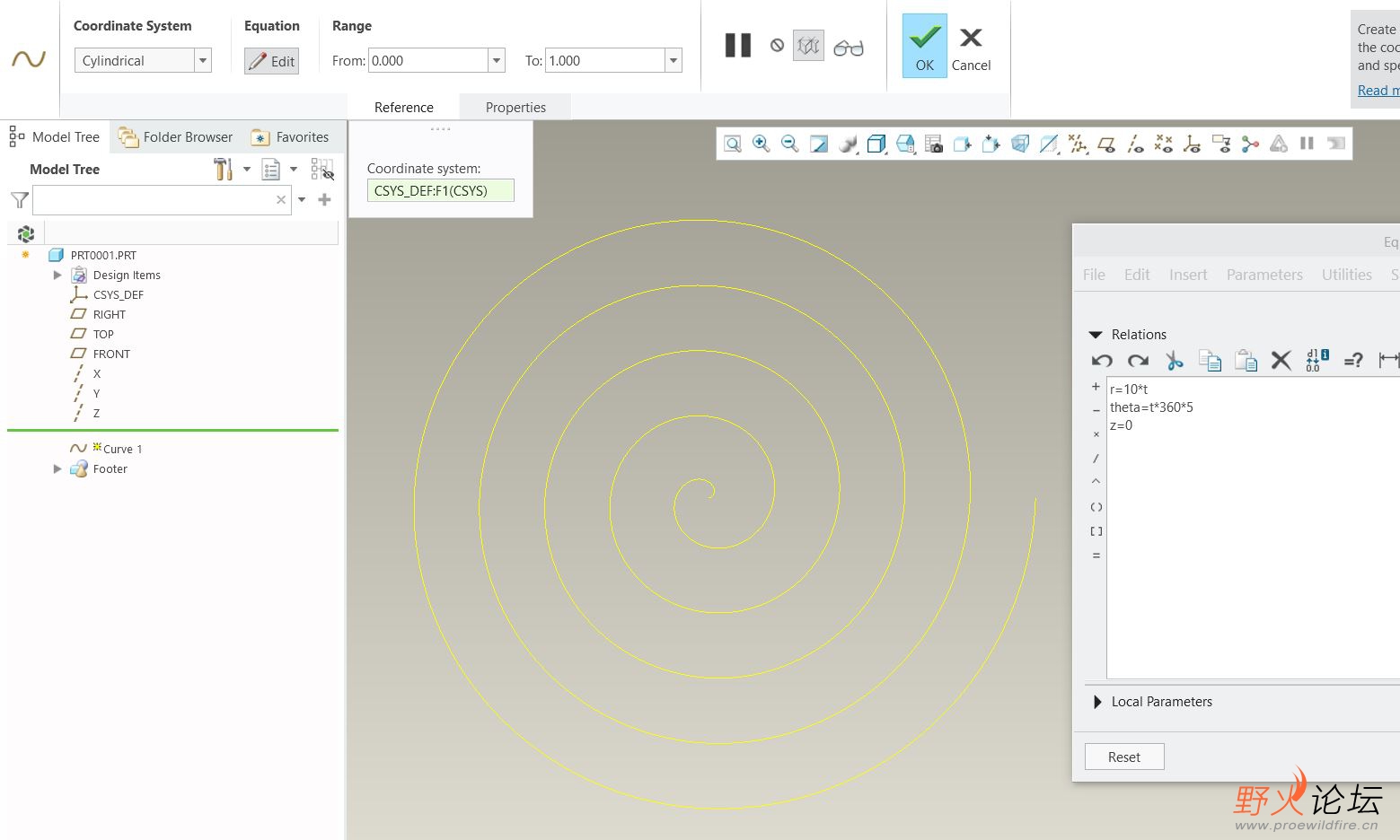

用柱坐标系, 先画一半,在轴阵列2个,角度距离180度
柱坐标系:
r=10*t
theta=t*360*5
z=0
坐标系创建曲线可以参考我下面的帖子:
图文教程:曲线方程(一)
http://www.proewildfire.cn/thread-122526-1-1.html
(出处: 野火论坛)
图文教程:曲线方程(二)
http://www.proewildfire.cn/thread-122735-1-1.html
(出处: 野火论坛)
