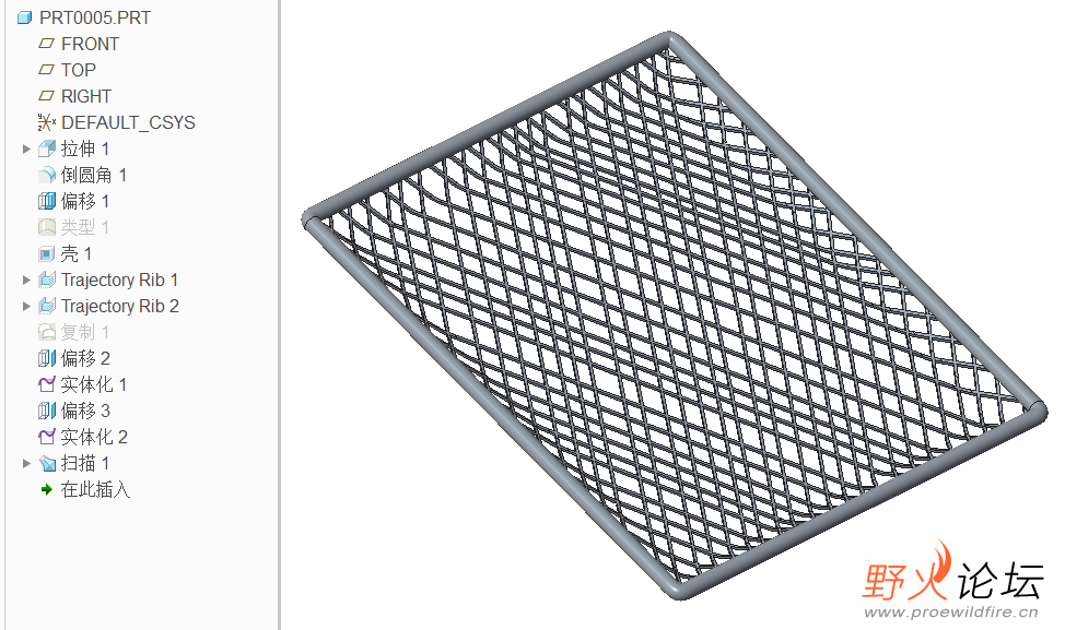

[求助] 这种网盘怎么画

电脑性能问题,网孔太多重生成太慢,没有做成原图那么密的网孔。但思路应该是对的

论坛里有晶格教程,看能不能实现
http://www.proewildfire.cn/thread-177217-1-1.html

这个阵列的话,电脑估计得卡死

关系式我也不会用,就画个形状用展平面组

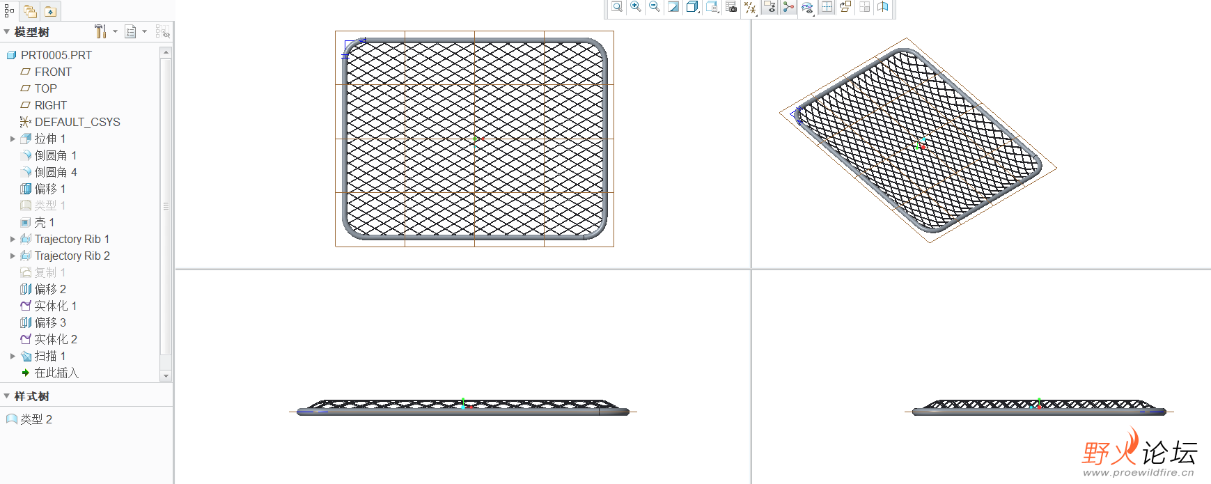

发表于 2023-11-11 19:28 | 显示全部楼层
暗菩提 发表于 2023-11-4 13:38
那就试试用部件模块里的轨迹筋画。钣金模块里也是可以画出来的。
电脑性能问题,网孔太多重生成太慢, ...
调整了下,应该比较接近图示了。
