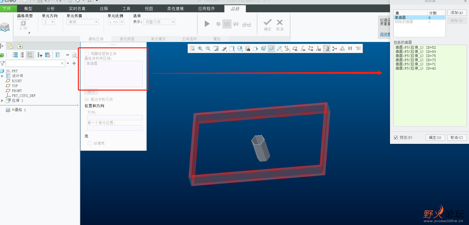

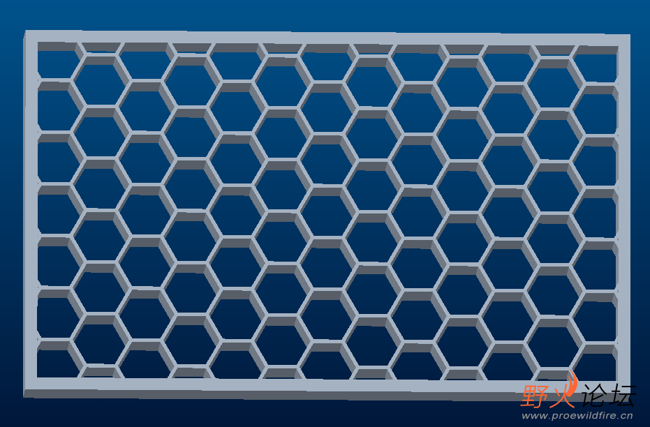

如图所示的蜂窝状的纹理,我们应该怎么才能实现呢?很多人第一眼想到的就是通过整列就可以创建,今天,我们讲一个更简单的方法。

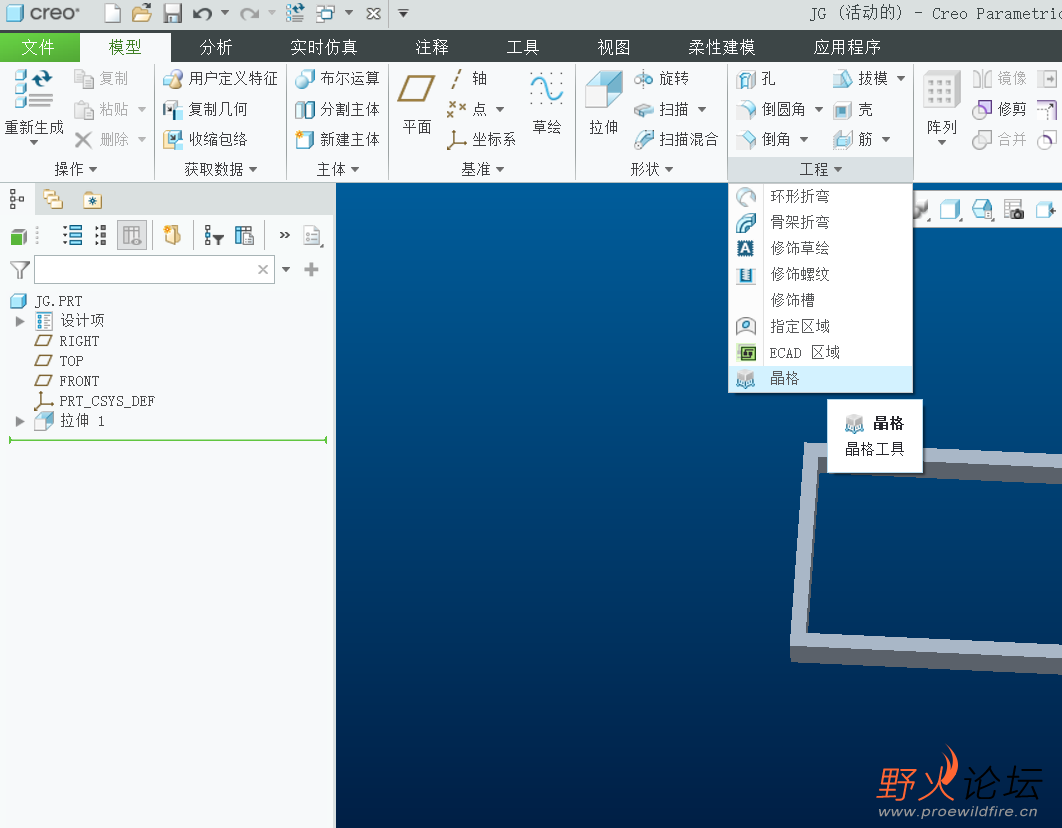

1、首先用拉伸命令拉伸出图形的外围轮廓
2、选择工程模块下面的晶格命令

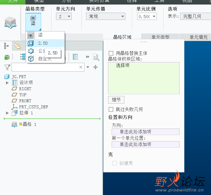

3、选择晶格类型为2.5D
游客,如果您要查看本帖隐藏内容请回复
