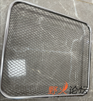

各位大神,这种的网你们一般怎么画? 求教!

这个用关系式画的

先画外形曲面,拉伸一个平面,取其交线,扫描,最后打包成组,整列

可以试试用钣金画

不知道怎么画

阵列不出来,因为不是平面的,凹槽就搞不出来了,要一条条相交,然后一条条扫描啊?

阵列用尺寸,随外形阵列

不会,谢谢,能不能帮忙说详细点
