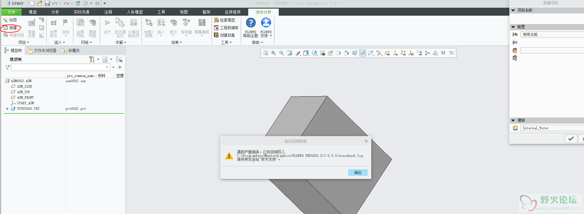

哪位大佬能帮忙解决下,FLOEFD2020装到creo7.0后,一点新建,就出现回溯错误

可能是EFD2020配低些版本CERO

不适配,Creo7.0得用Floefd 21版的才行。

不适配,配对Floefd 21。亲测
