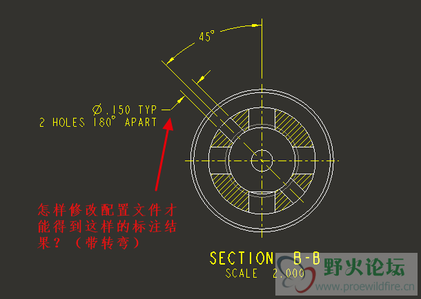

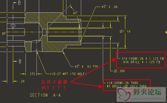

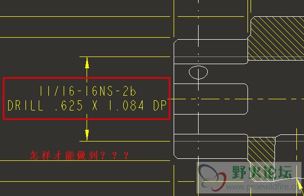

求指教!!!
如何修改工程图配置文件才能得到这样的标注方式???求大神指教!!!!!

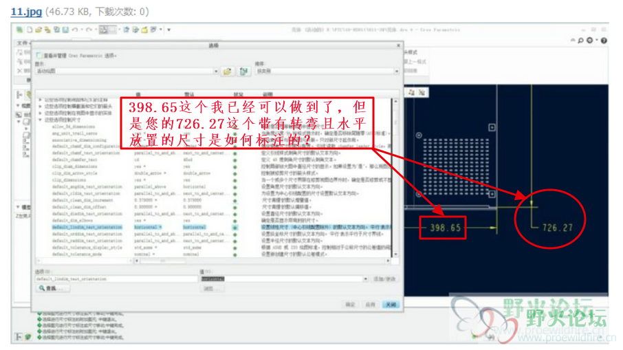

发表于 2014-4-3 08:52 | 显示全部楼层
default_lindim_text_orientation  horizontal
配置上面参数

发表于 2014-4-3 09:35 | 显示全部楼层
什么标注方式?要求都是水平?

发表于 2014-4-3 09:40 | 显示全部楼层
尺寸水平放置么?

发表于 2014-4-3 10:51 | 显示全部楼层
这些直接手动标注尺寸,双击尺寸-把里面的D改成O (不是零),然后手动改你的尺寸就可以了,如果你想要的是尺寸所放的位置,就像2#的那样

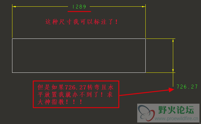

 楼主| 发表于 2014-4-3 22:58 | 显示全部楼层
是的,都是水平放置!公司是外企,我以前用的配置都不怎么适用。很头疼啊!!!

 楼主| 发表于 2014-4-3 23:03 | 显示全部楼层
jmxicx 发表于 2014-4-3 09:35
什么标注方式?要求都是水平?
是的!都是水平标注!

 楼主| 发表于 2014-4-5 18:14 | 显示全部楼层
配置上面参数

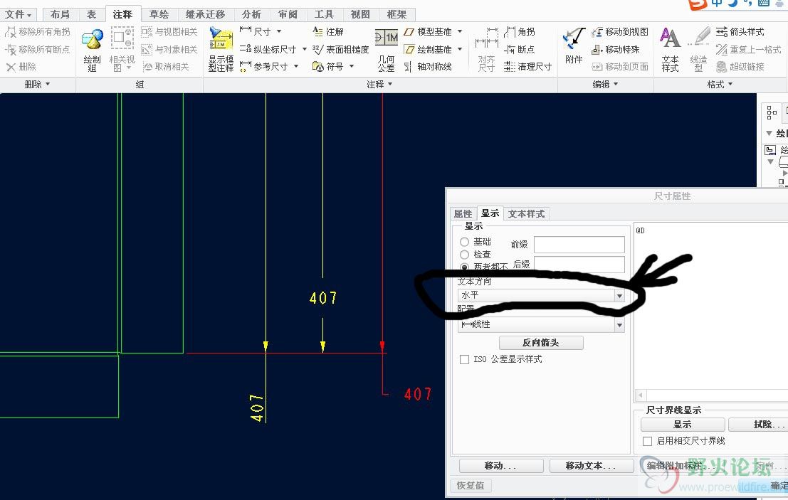

您好!根据您的帮助,我至完成了一半,另一半还是不行,具体情况下图:
求指教!!!!
冷眼一瞥, 生与死, 骑者, 且赶路!
1638
1931
发表于 2014-4-5 19:03 | 显示全部楼层
双击尺寸,在尺寸属性里的“显示”栏里,文本方向:改为水平即可,还可其它方式摆放,自己看看就明白
