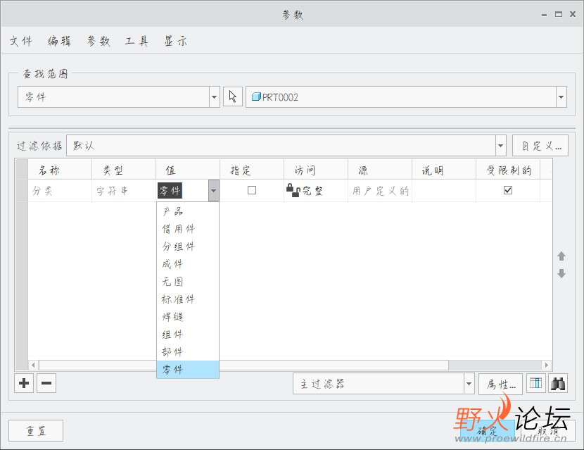

各位前辈:
      在零件模版的参数窗口里,某个项目增加了下拉选择菜单,这对以后的零件管用。
但老的零件,如何能复制这种下拉菜单,不用逐个零件逐一添加?实在太费劲了
      能否实现,谢谢前辈
