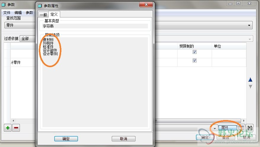

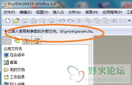

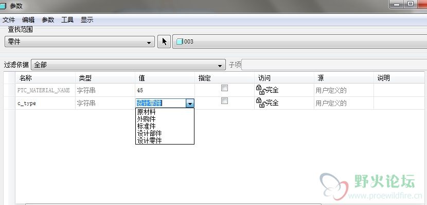

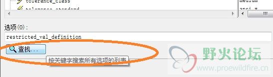

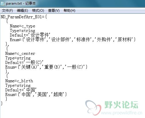

在论坛内看到一贴子,参数值可以通过下拉菜单的形式实现预选值的选择,很是兴奋。
随后就参照热心回复贴内指导的步骤进行操作,
将贴内的.lst文件内容复制粘贴,修改名称,修改config,百思不得其解的是,重启后一直提示格式不正确。
然后就是检查,再重启,还是不得其解。
最后,将.lst文件的内容自己再重新录入一遍,重启后通过。
在此,再次整理如下,与大家分享。

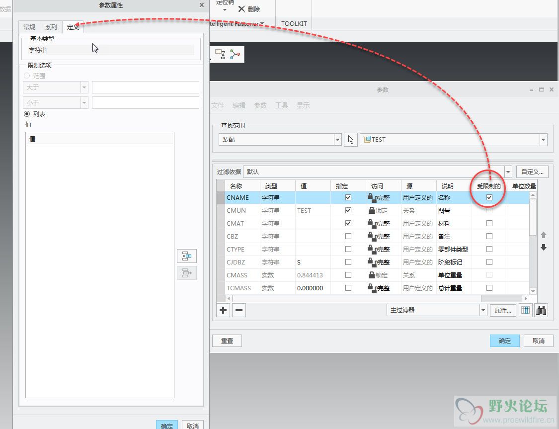

从creo4.0版本开始,PTC已经将这个功能进行简化了。不需要再进行写如此多的代码了!
多谢指点!
没能跟上更新,惭愧啊。
读入以后,
参数属性的定义里也有,但好象不能修改。
而且也不能增加代码内没定义过的受限参数。
