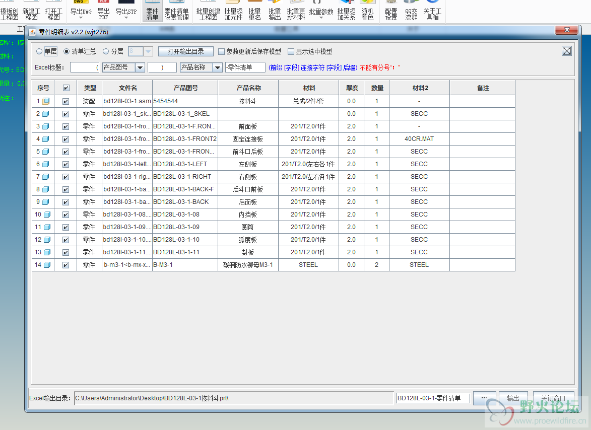

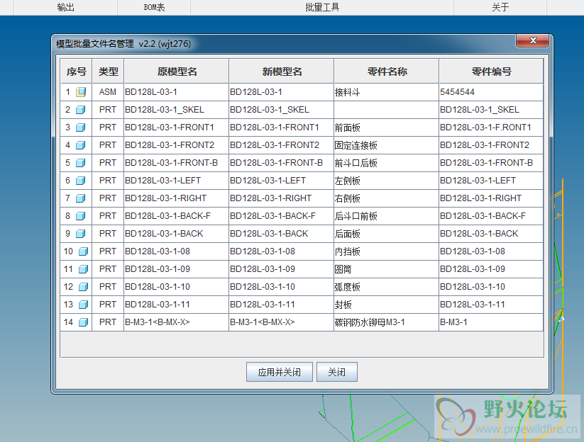

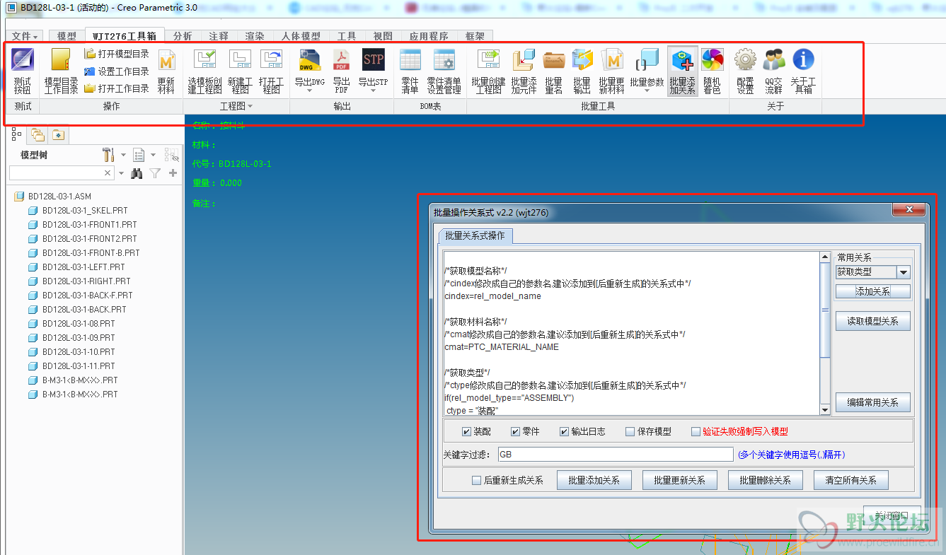

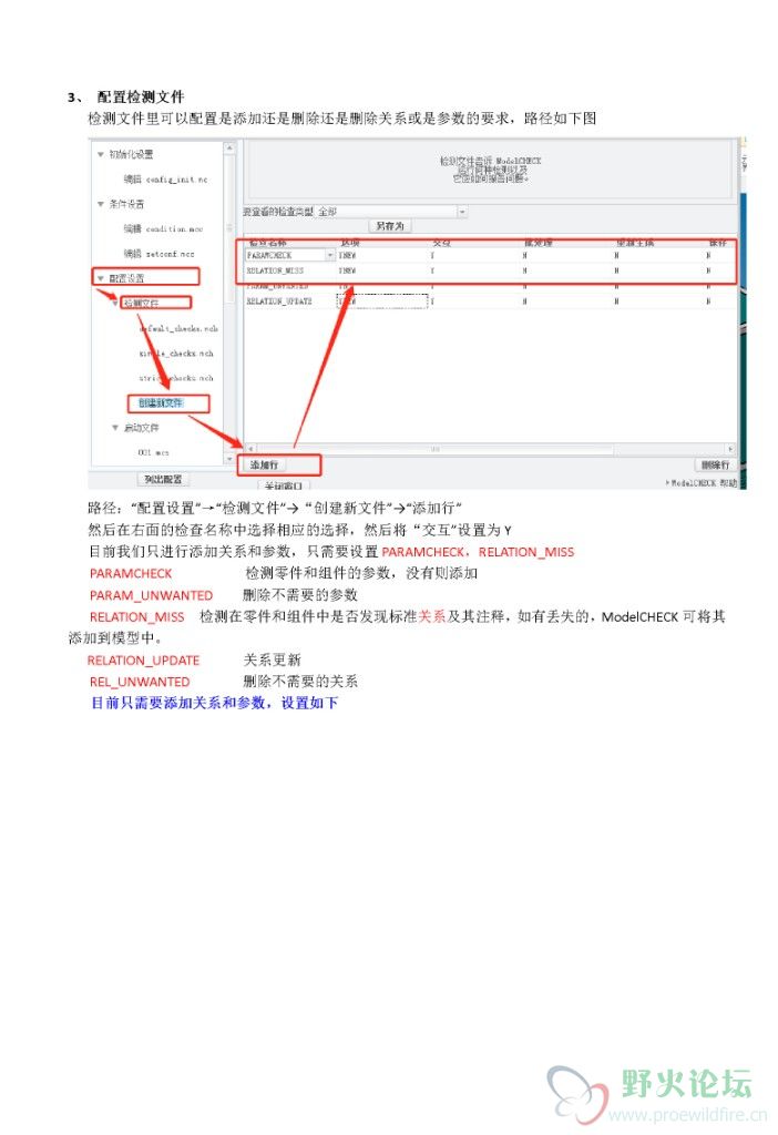

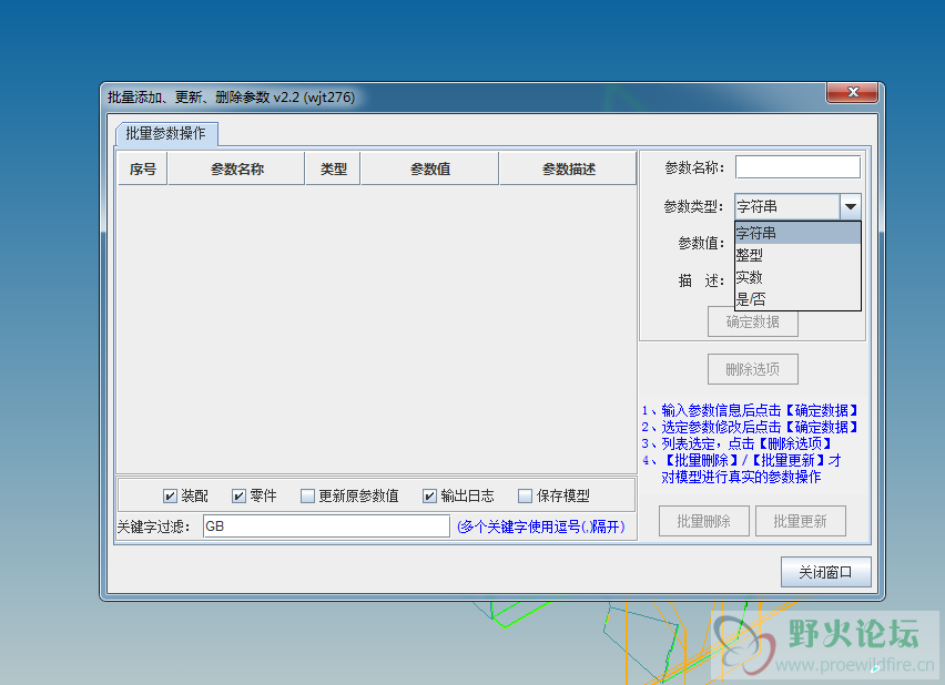

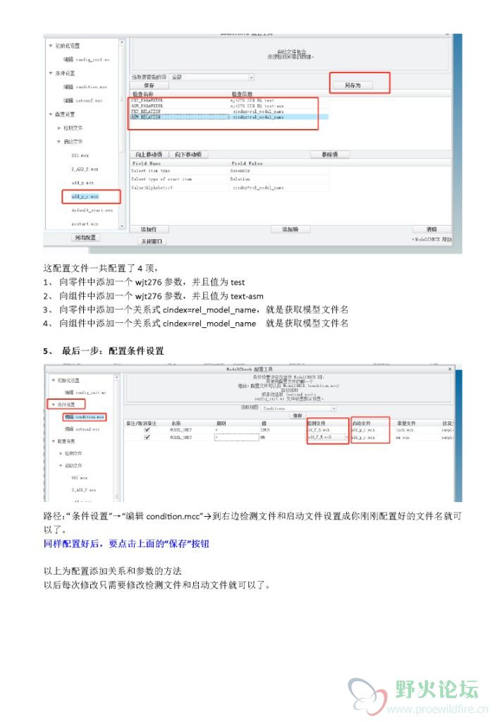

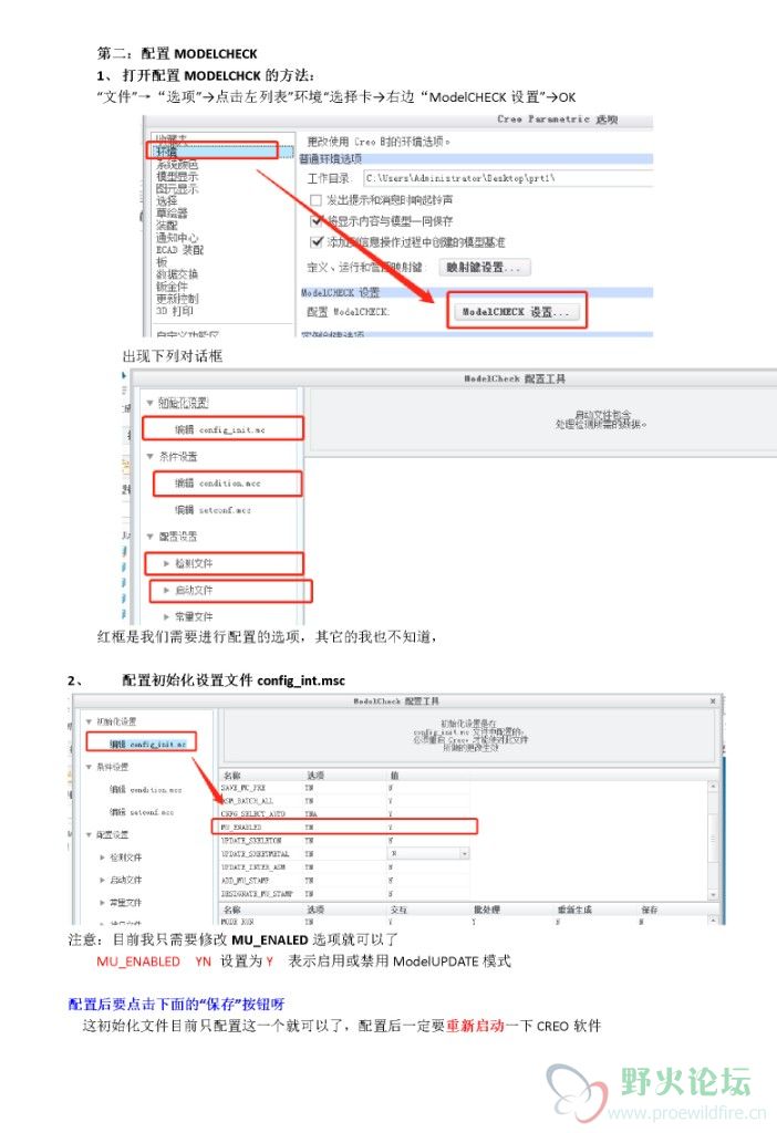

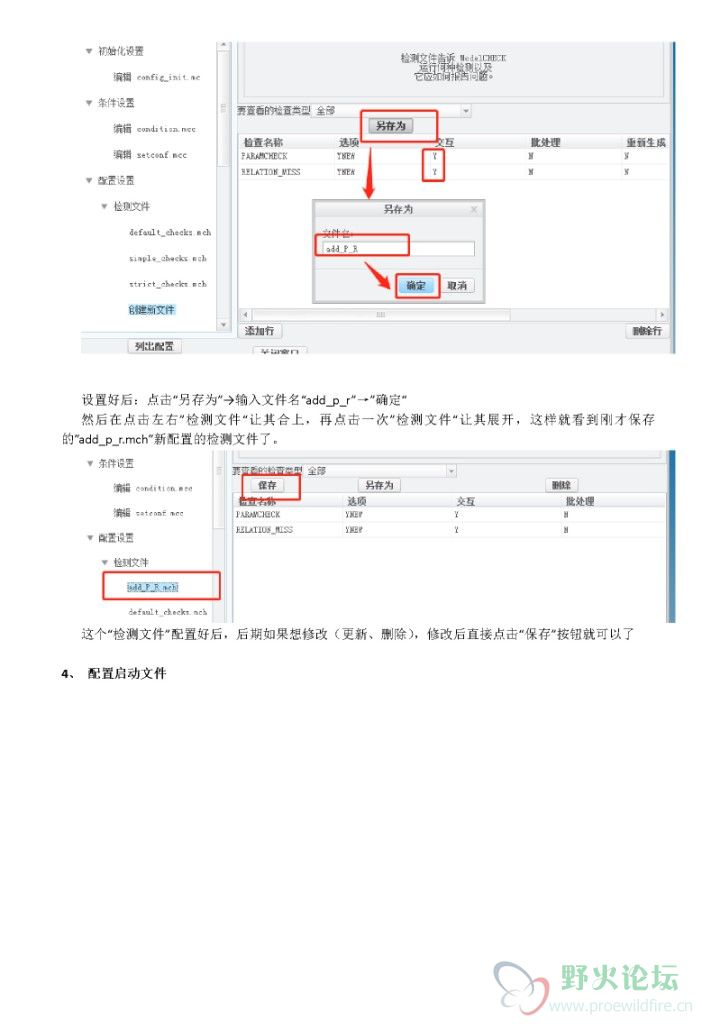

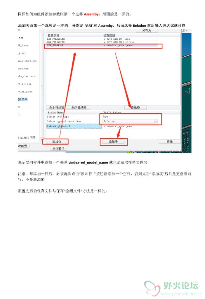

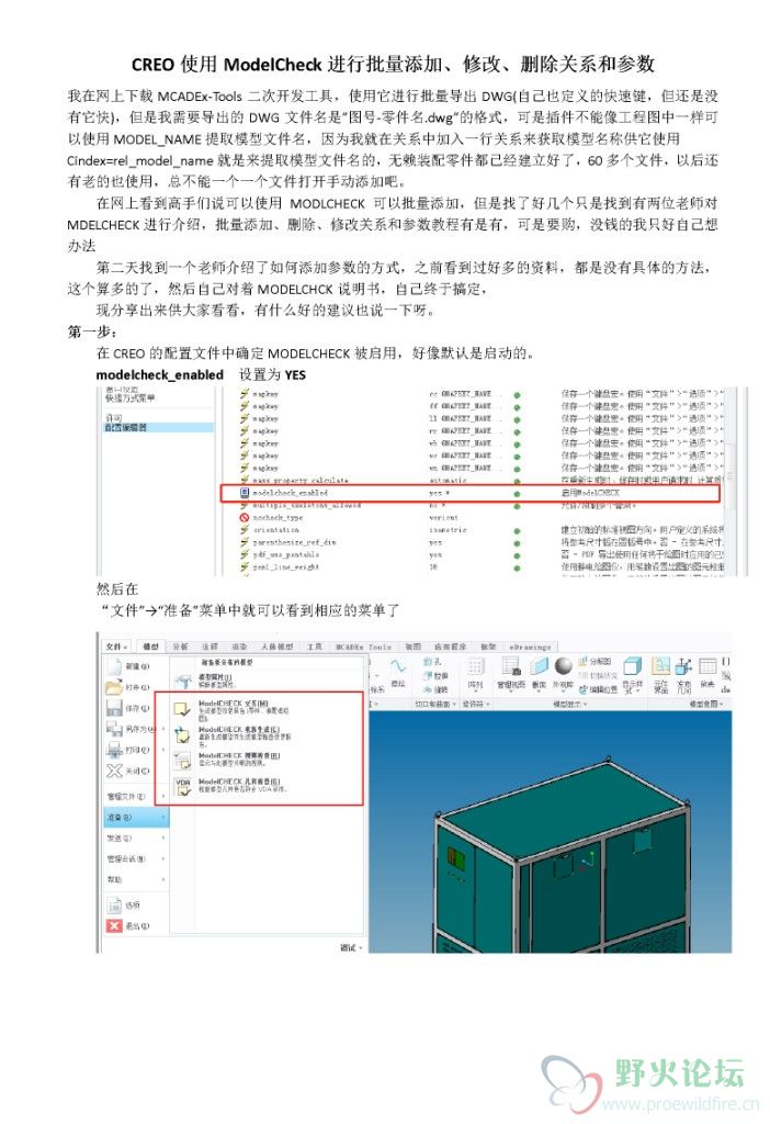

话不多说,直接看图片,有需要交流的下载WORD文件。
写的不好多,大家多提提
关系和参数的更新,删除方法差不多,需要相互学习的加我QQ29248671

现批量添加更新、删除参数和关系,我已经使用CREO插件来完成,大家如果需要,也可进群(QQ群号:542703261)下载使用。

 楼主| 发表于 2019-6-5 10:05 | 显示全部楼层
mcuikai 发表于 2019-6-5 09:10
这个真用的少,楼主钻研的牛!
我一般是做个txt的文件,录入要加入的自定义参数.通过快捷键,从添加关系的界面 ...
朋友,你的这个方法可以批量添加关系吗?我一装配有几十个文件,添加关系搞死了,如果你的这个方法简单,可不可以分享呀,
一个一个通过关系添加参数是可以的,但是好多的文件,这个方法也可以吗?
