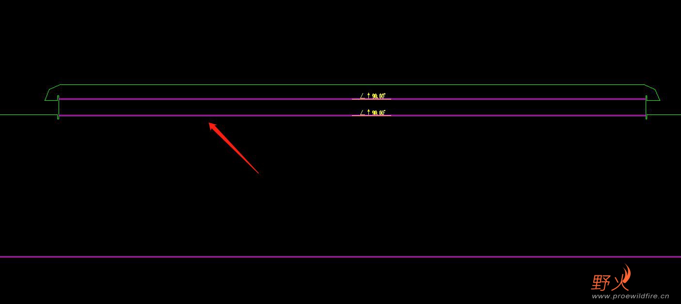

CREO的展开图的折弯线宽度可以调节的吗?具体怎么调节!
CREO得到的展开图折弯线,比自己的要宽,如果可以调节成自己想要的宽度就好了,不知道可不可以设置不同板厚对应的宽度!
展开线宽调节
展开线宽调节

可以在 文件-准备-模型属性-折弯余量里调节Y因子或者K因子的值,试验多几次,就能调整到自己想要的宽度
好的!谢谢这位老板!
