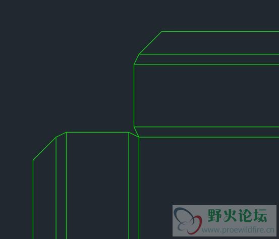

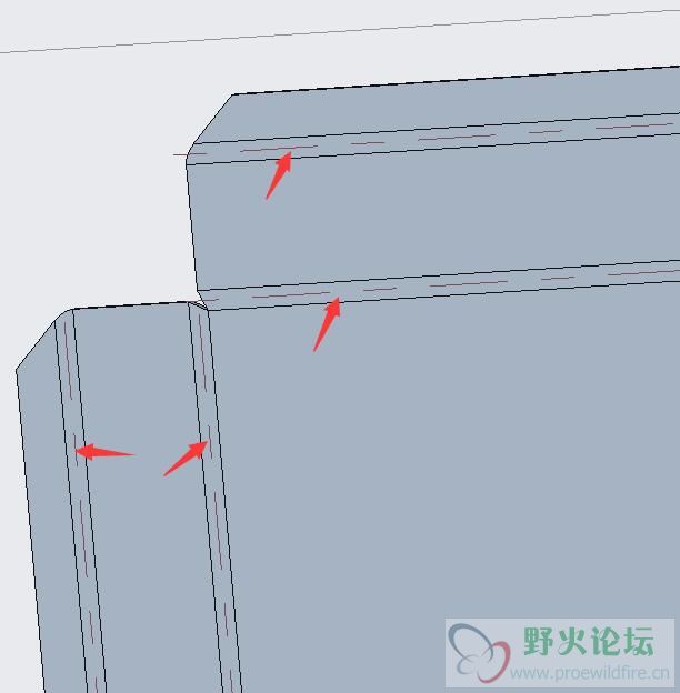

钣金件展平后,在creo中是显示的,为什么导出的dxf文件就不见了呢?
creo展平图有折弯线
cad中折弯线不见了

发表于 2019-12-14 12:18 | 显示全部楼层
把轴显示出来就可以了

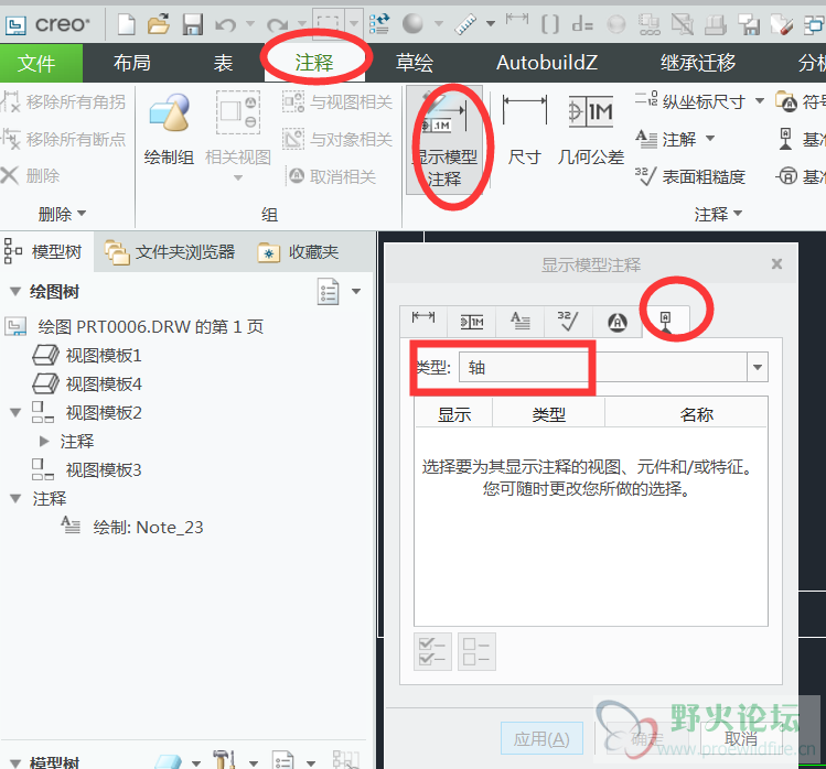

 楼主| 发表于 2019-12-18 15:30 | 显示全部楼层
xiaozhu33033 发表于 2019-12-14 12:18
把轴显示出来就可以了
下面的“应用”和“确定”按钮 为什么是灰色的?
246
438
发表于 2019-12-19 01:10 | 显示全部楼层
把展开图导入到工程图那里那里,然后选择注释看就不是灰色了
