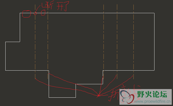

如题,需要将钣金展开后的dwg下发进行编程加工,展开图轮廓线应该是整线,但是折弯线处的线都是断开的。今天发现有些4.0的导出是没有断线的,求有经验的交流。
比例,字体,线型都是设置过映射文件的,用了这么久肯定对得起来的,今天有空看了4.0新功能介绍,有点看懂了,是工程图增加的新功能,可惜对于M120以下cero不敢用,怕遇到各种奇怪的bug,感谢回复。

贴图这好像是创建的轴线吧,你可以零件传上来看看

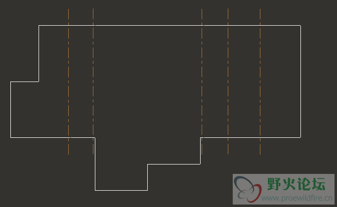

  看比例转出是否正确?   都没问题的话,PROE钣金有时会出现这种现象,正常……
