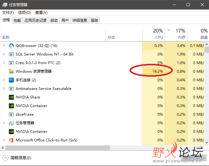

发表于 2022-8-15 08:11 | 显示全部楼层
电脑卡时,查下任务管理器,
看下是什么软件。。。
