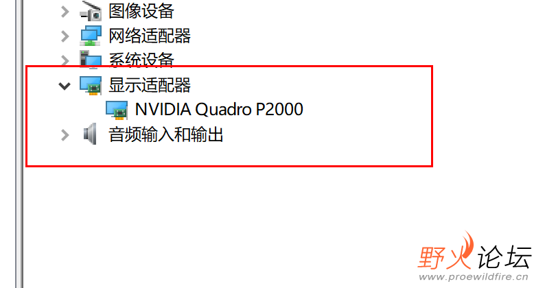

发表于 2022-8-14 15:48 | 显示全部楼层
什么显卡
185
836
1237
 楼主| 发表于 2022-8-14 16:52 | 显示全部楼层
显卡买的时候挺贵 的,记得是3000多块,还是4000多
185
836
1237
 楼主| 发表于 2022-8-14 16:54 | 显示全部楼层
是真的用不到一小时就卡,现在有明显的感觉到.就是选中一个面后,会延迟0.5秒左右,秒才变色,但是预选时感觉没有延迟.
就是说预选蛮快能高亮,但选中一个面,明显感觉到延迟0.5秒左右,感觉很不爽.

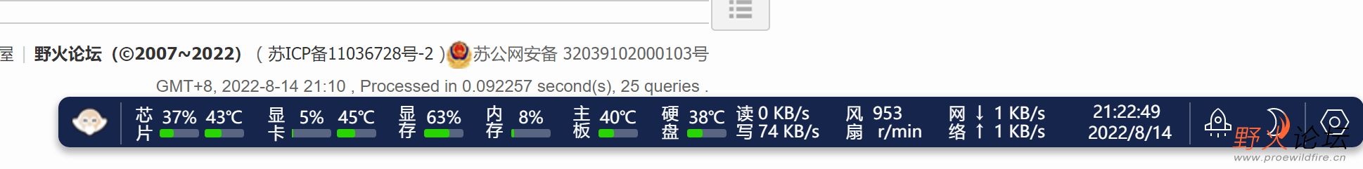

 楼主| 发表于 2022-8-14 21:11 | 显示全部楼层
wbs 发表于 2022-8-14 20:42
我猜CPU散热器热管都没有,原始的铝型材散热片+风扇
散热这有这么大问题吗,的确是我风扇加散热器,但散热器应该是很好的
不过提供一个好的思路,我看下它的热量,卡时有什么不一样.
185
836
1237
 楼主| 发表于 2022-8-14 21:23 | 显示全部楼层
用鲁大师,监测只有44度,不算高啊,在32至44之间跳.
现在是很卡的时候.哎...
但上面显示都是绿色的呀.
231
294
发表于 2022-8-14 21:48 | 显示全部楼层
我在上一家公司时用的好像也是HP品牌机,原来内存为16G,只要用存占用过半之后就经常碰到你的这种响应变慢的情况,后来加内存到32G后就少了,因为平时不容易内存占过半了。你可以参考一下你的内存使用有没有这种情况
