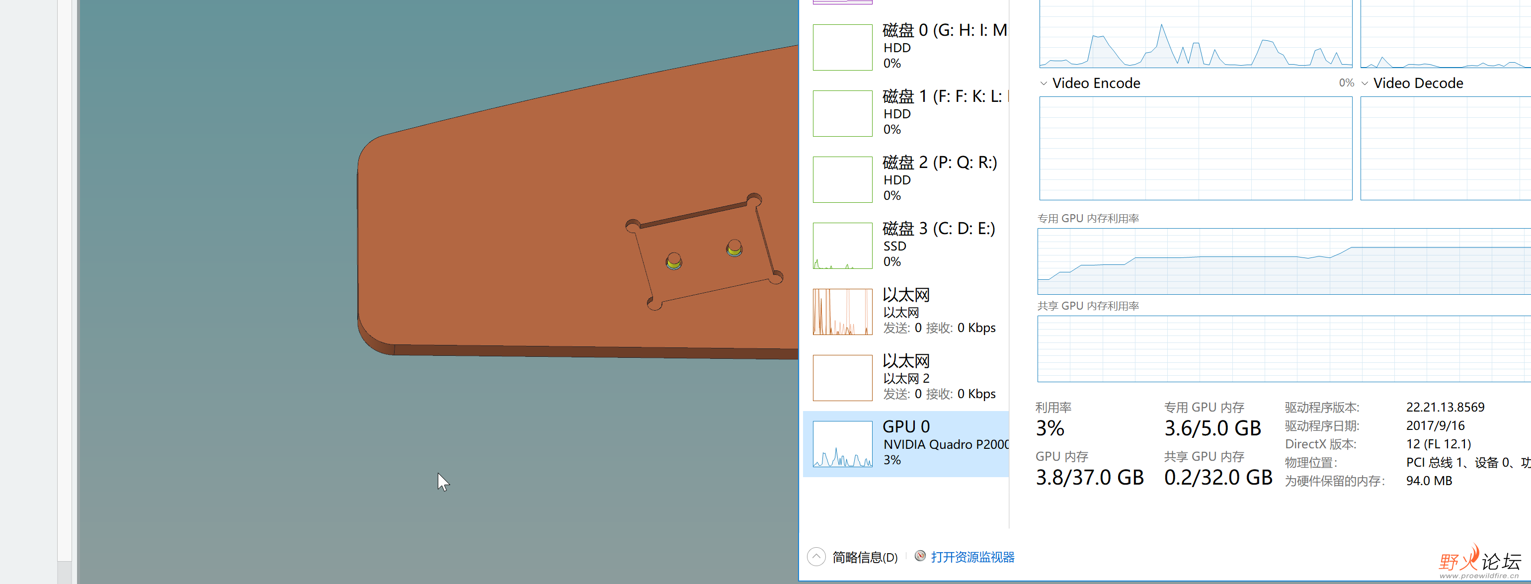

[求助] 我WIN10系统,CREO打开设计预计一小时左右就偏卡,包括微信打字都会明显感觉慢0.几秒
231
294
发表于 2022-8-14 22:07 | 显示全部楼层
你操作的是什么模型?占用显存达到63%已超过一半,P2000显存5G那就是点用到3G多了,当显存点用偏高时会自动使用共享显存也就是内存,这时就会出现你说的响应慢变卡的情况。你也许需要显存更大,CPU更快的电脑。
我打开以前的一个设备,模型数有4万个左右显存占用才1G,也已经用到共享显存了。你的显存占用太高,是容易变卡
231
294
发表于 2022-8-14 22:11 | 显示全部楼层
你留意一下随着操作时间变长,显存占用是不是变高接近显卡自带的

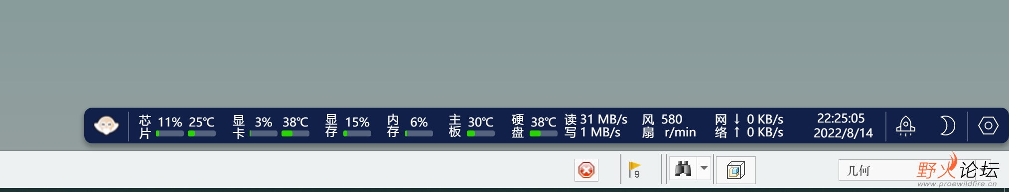

 楼主| 发表于 2022-8-14 22:26 | 显示全部楼层
wbs 发表于 2022-8-14 22:07
你操作的是什么模型?占用显存达到63%已超过一半,P2000显存5G那就是点用到3G多了,当显存点用偏高时会自动 ...
重启动了一下,刚开始是这样的.很少
等我卡时再剪个图看下是多少,
刚才上面上面那个图是我开好久机的,
185
836
1237

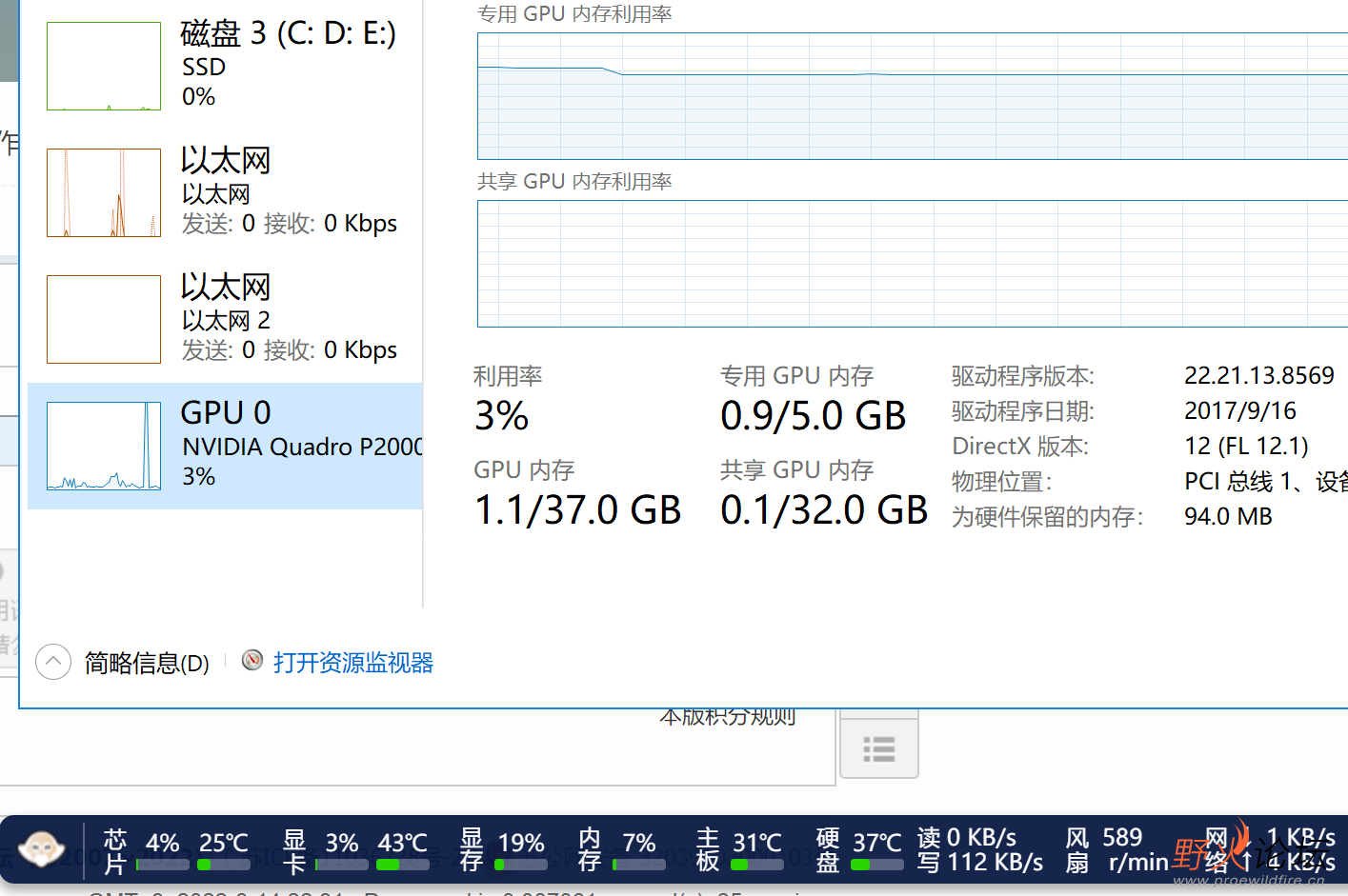

 楼主| 发表于 2022-8-14 22:28 | 显示全部楼层
这是刚开机时的显存
185
836
1237
 楼主| 发表于 2022-8-14 22:29 | 显示全部楼层
刚开机不卡的,等我卡时,再看下是占多少显存.
185
836
1237

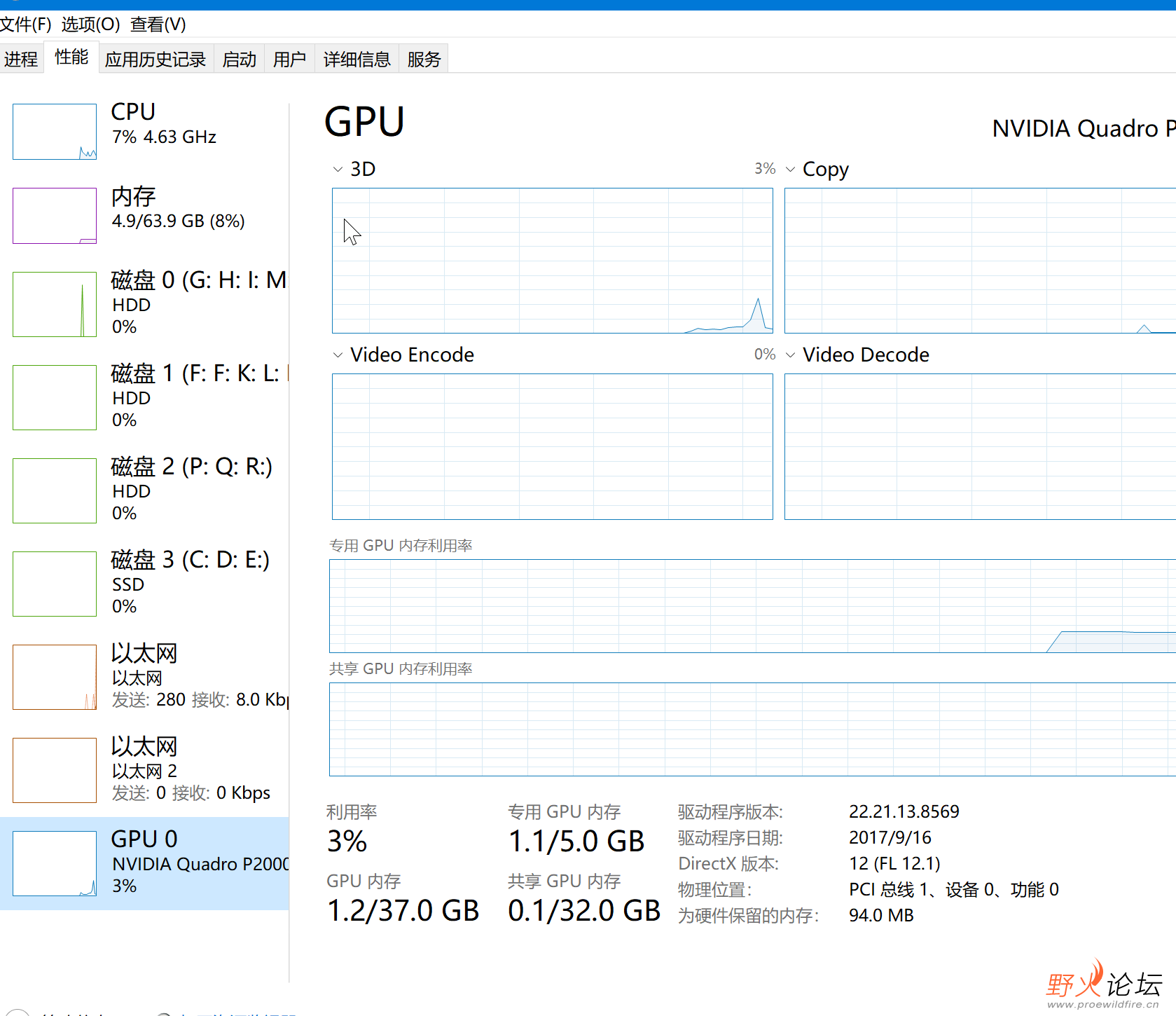

 楼主| 发表于 2022-8-14 22:31 | 显示全部楼层
我现在处于刚开机状态,就占用3.6G显存,但是不卡呀,操作很流畅,和时间有关,过半小时后就会开始卡
231
294
发表于 2022-8-14 22:32 | 显示全部楼层
主要留意共享GPU内存有没有变大,如果调用内存作显存了一般都会卡,也就是通俗说的爆显存了
185
836
1237
 楼主| 发表于 2022-8-14 22:33 | 显示全部楼层
关闭CREO后,显存又明显下降了.
