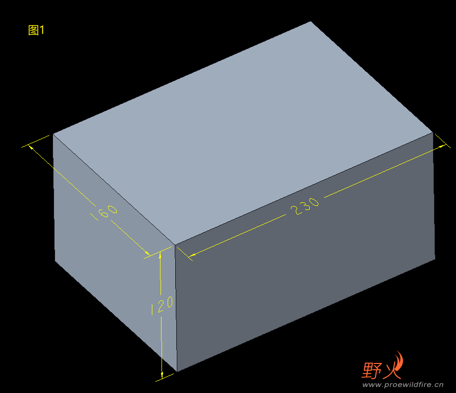

步骤
1.先做好3D标注,如图1
2.新建工程图,绘图属性改个参数,如图2
allow_3d_dimensions 值给(yes) 作用是:确定是否在等轴视图中显示尺寸(翻译有问题,不一定是等轴视图,实际是轴测图都行,也就是有立体感的视图都行)
3.如图3,把你摆好的那个立体感的图放进去,点开显示模型注释,注意是从动尺寸,就OK了

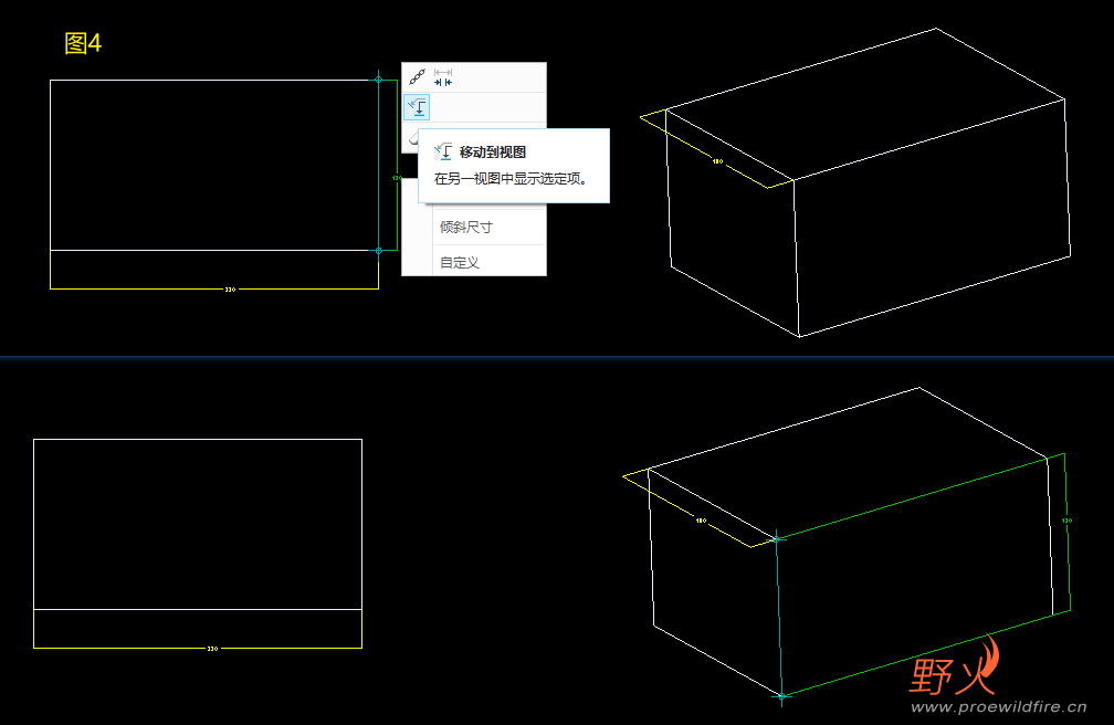

PS:
这里面有一些细节,你在建这个3D模型视图之前已经有其他正视图把某些尺寸占了,那你这个3D视图的尺寸是显示不全的,你只能把那个尺寸移动过来(单击正视图中的尺寸,在另一视图中显示选定项-选择3D视图)
也就是说这个3D从动尺寸只能出现一次,放哪你看着办

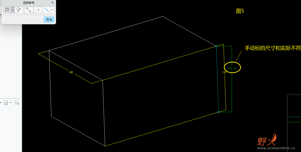

一定是从动尺寸,你去手动标注3D视图的尺寸,那是错的,尺寸不对了,如图5
