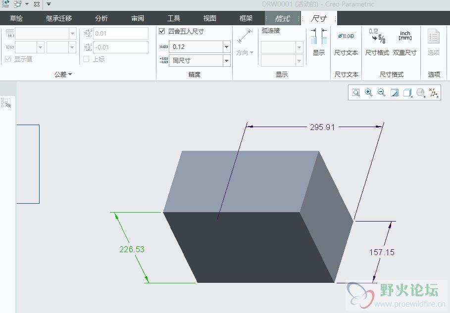

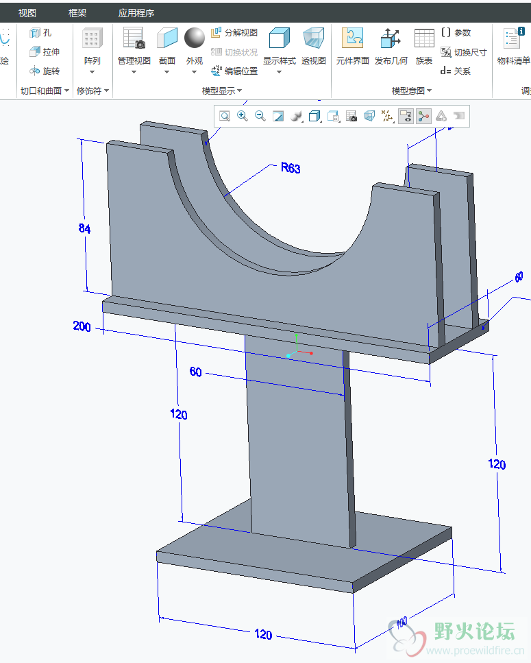

如图,模型里的尺寸注释,在工程图里可以显示吗?
发表于 2021-4-30 11:07 | 显示全部楼层
可以

发表于 2021-4-30 11:31 | 显示全部楼层
注释栏里面的标注即可标注.

 楼主| 发表于 2021-4-30 11:43 | 显示全部楼层
咋搞,注释只能在某个平面上

发表于 2021-4-30 13:48 | 显示全部楼层
注释,选择多个面就行了

发表于 2021-4-30 14:51 | 显示全部楼层
可以的,关键是工程图里都是平面,你这个标注某些尺寸就会挡到看不见

工程图选项里配置:  allow_3d_dimensions     yes

 楼主| 发表于 2021-5-7 08:17 | 显示全部楼层
谢谢版主回复
绘图里的轴测视图的尺寸注释显示的好像不是实际尺寸
在模型里尺寸注释时,要先选择注释平面,然后再标记尺寸
发表于 2021-5-9 12:03 | 显示全部楼层
不用在模型里标注,正常建模,直接显示尺寸即可。
