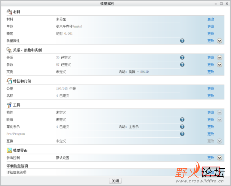

2、点击“文件——准备——模型属性——详细信息选项——更改”
3、找到箭头样式“arrow_style”,修改值为“filled”,点击添加,点击应用。

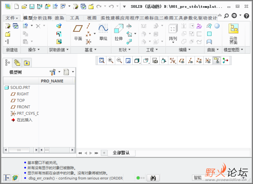

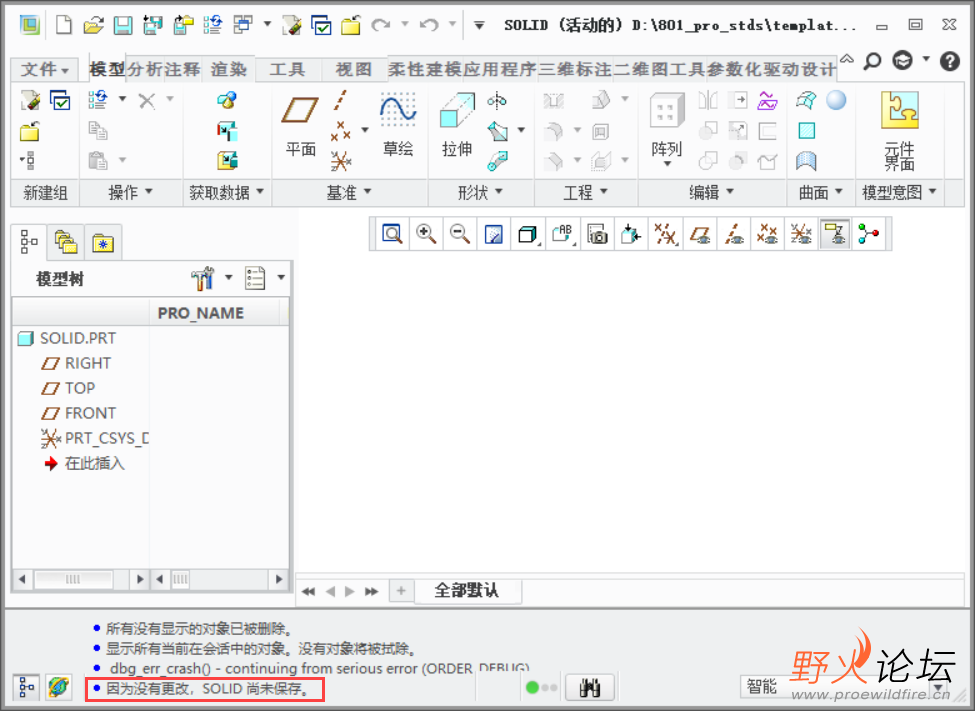

4、设置完成后,如果点击保存,程序则提示“因为没有更改,SOLID尚未保存”,此时新的箭头样式设置不会被保存,如下图:
5、可以在此模板上创建一个特征,再删除,然后点击保存(或通过备份,备份到默认模板的位置)

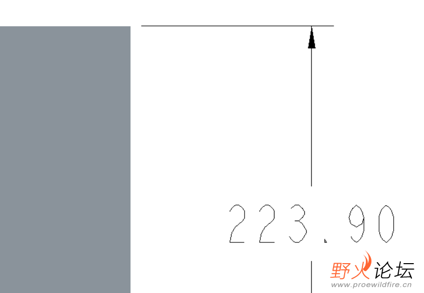

6、重启CREO后,使用默认模板创建新的零件并进行三维标注,箭头已变为实心箭头,如下图:
同理,可以修改组件模板的活动模型的显示样式,保存到模板中,后续使用该模板创建的模型箭头都为实心箭头。

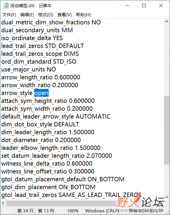

自定义的配置文件可以在“文件——准备——模型属性——详细信息选项——更改”里,根据页面介绍更改值后保存本地,如“活动模型.dtl”。也可以打开已有的规范的模型,将模型上配置好的3D模型详细配置保存下来。支持.dtl在记事本里手动修改。
有了自定义的配置文件,如“活动模型.dtl”,就可以通过model_detail_options_file指定配置文件,然后保存到config.pro里了。
