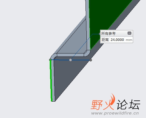

为什么在平面上草绘法兰壁时会自动加料厚呢?有时候又不自动加,我需要的就是我输入多少尺寸实际就是多少尺寸,请问大神们有破解办法吗? af41a5ad-d09a-4a92-a483-d22775ebdba9.png
这个是我实际量出来的尺寸自动加了一个壁厚
凸缘1则没问题达到了我说的但是凸缘3就像上图一样

好好理解下“驱动面”就明白了,你说的实际上就是外尺寸,目前无解

你那材料厚度是多少,自己进行一下加减不就行了吗。

上面,偏移,CREO8.0叫折弯位置,倒数第2个,可以设置距离 -1 -2负距离。自己画图要适应要留意符合自己意图不,不能直接办到自己解决下。
无解那就只能每次算一下了
为的就是不用自己加减来达到目得

你没有弄明白什么是驱动曲面

xbc 发表于 2022-5-25 16:15
为的就是不用自己加减来达到目得
那你不应该学钣金,实体全是标多少是多少。
