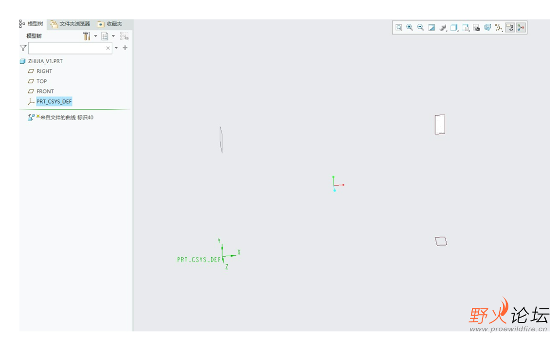

我将画好的CAD平面图 导入creo进行拉伸,我把CAD原点移动到了 平面图中间,但是导入creo 产生好大的偏移,就算点选上面的重新选择坐标系,也无法将图移动到 CREO的原点,请问是哪里出问题了,有什么好的方法解决吗
如图
如图

在cad里,用缩放命令,z 空格 e 空格,看看是否有没注意到的小线小点之类的。删掉多余的线就好。导入cad图之前必用ze检查下。

2D导入前期处理(AutoCAD)
http://www.proewildfire.cn/thread-113496-1-1.html
(出处: 野火论坛)
2D导入后期处理(proe)
http://www.proewildfire.cn/thread-116895-1-1.html
(出处: 野火论坛)

你好 后处理,是将插入的CAD拉回原点,那个插入扭曲的命令 creo我找不到了

谢谢 找到了 已解决
