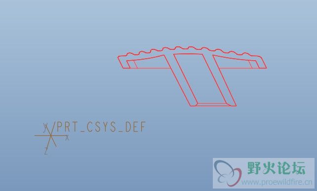

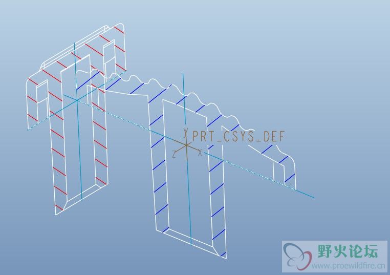

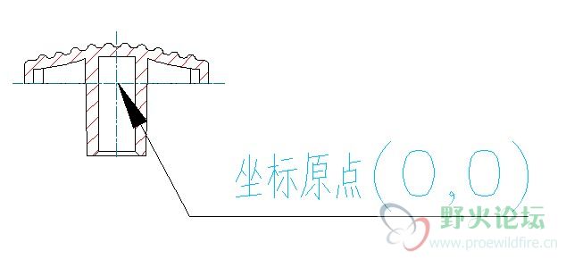

1.看下图

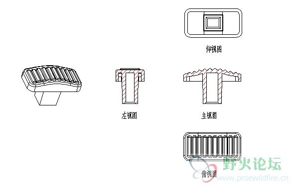

习惯上,我们在时间的产品建模的时候,会将产品的分型面放置在TOP
面上(如果分型面是平面的话),或者是其他较平整的面
实际上:
任意选择其中一个视图导入的话,你可能会看到如下效果
图形不是我们想象中的和坐标系对正,见下图:
好吧,我们来看下实际情况
这是一个比较规则对称的产品,所以它的基准应该是 这样的

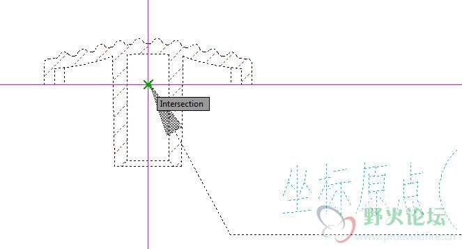

好,接下来,工程师是干嘛的?解决问题的:
2.在CAD里面选择要导入的图元,选择移动,确定基准为图元的中心
然后鼠标移动知命令栏,输入绝对坐标系(0,0)
回车后,你会看到CAD里面的x轴和y轴已经在产品的中心线上了

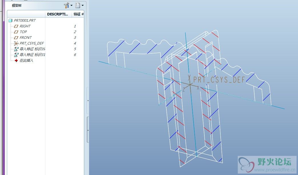

3.此时,再次将该视图导入pro,选择默认坐标系,直接导入

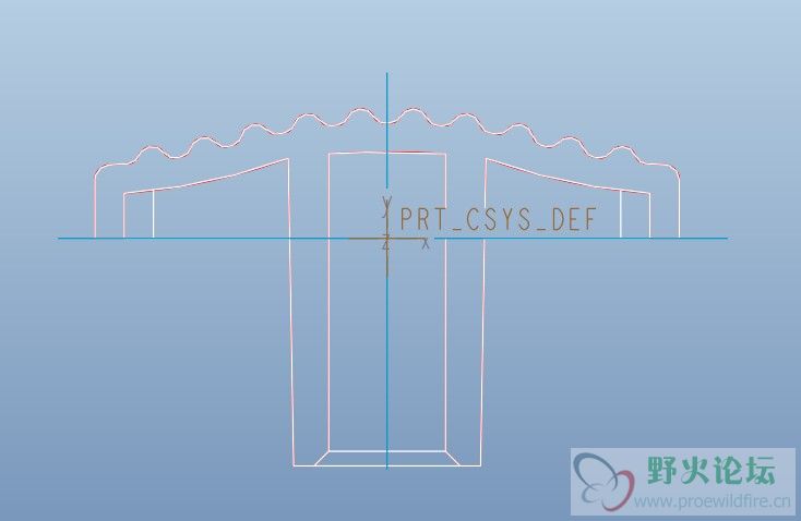

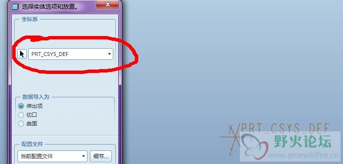

你看到效果如下,坐标系已经在产品的中心了.
这样的参考,建模没压力吧????
写了那么多,其实也就是 一个移动的命令而已....

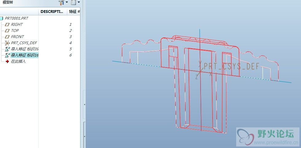

接着,我们来看下侧视图(左视图)的导入.
习惯性地,我们的工作平面基本都是在xy面上,CAD就是
pro比较自由,你可任意选择你的需要的平面去草绘.
上面的主视图实在xy面上,所以左视图是在zy面上
我们接下来的工作在CAD里面将左视图放在zy面上

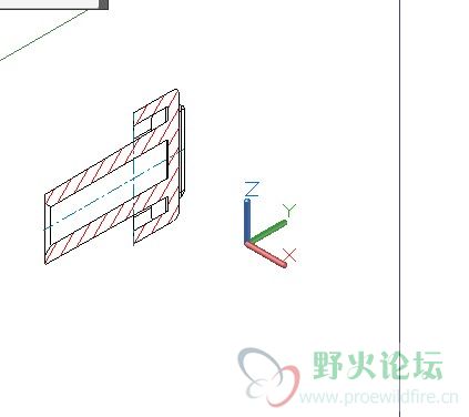

1.同上面,我们首先将左视图的产品中心点移动至绝对坐标原点上面
过程不在累赘,见效果:
这个时候我们不能直接将该视图导入,否则,你看到将是主视图和左视图重叠了
这个不合逻辑也不是我们要效果:

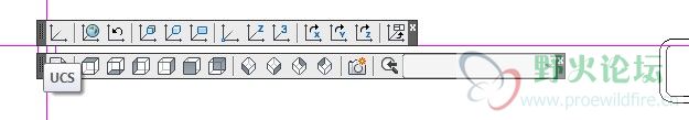

2.回到CAD
此时打开视图工具条以,当然,如果你快捷键用的够好,你也可以不打开,这个都是没事的.

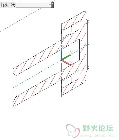

在视图工具栏上面选择东南视角来查看当前的图元位置:

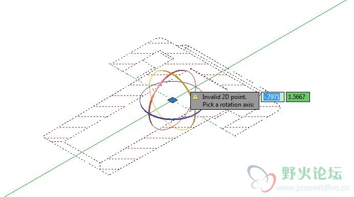

在命令栏输入:3DRO ,回车确定,选择要旋转的对象,确认

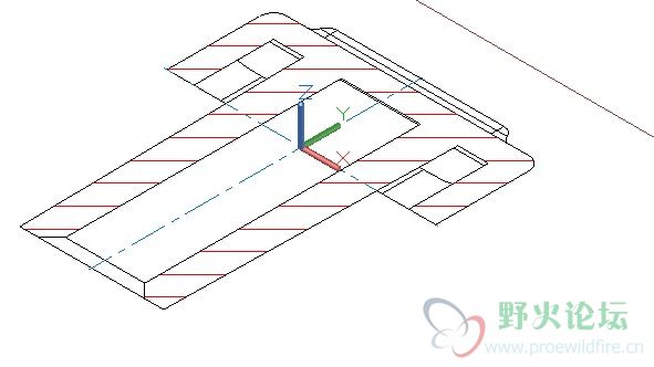

选择基点为(0,0,0),确认,选择Y轴作为旋转轴,输入角度为90°
(旋转遵循右手定则,不知道的自己百度,所以,如果你的图形不是对称的话,输入的可能是-90°
具体情况就要自己做判断了)
最后效果如下注意看坐标系 方向以及图元所在平面)
最后,保存左视图,导入pro,左视图和主视图是交叉的
这就是我们要的效果
