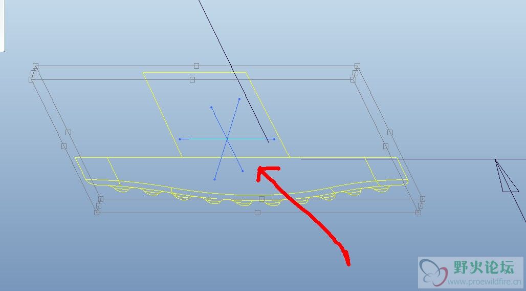

我们先来看看,没做做任何处理的文件导入之后出现的情况:
从上图可以看到,图形中心不在坐标系上,和不符合我们的做图习惯,我们现在要做的就是将其移动到坐标远点.

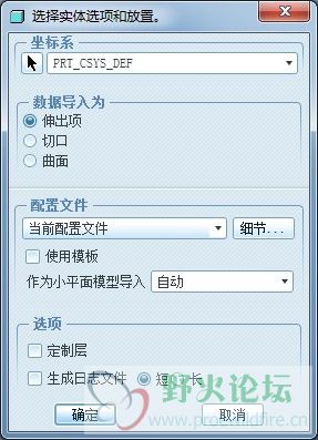

1.新建一个空白文件(带基准,关于这个,我发现有的人喜欢新建一个空文件,然后在插入基准平面,坐标系,本人表示对这种做法很无语)
2.插入---共享数据---来自文件,现在对应的cad文件(这里你的cad文件最好是低版本的,版本太高了,proe识别不了)
3.这个时候弹出对话框,我们直接确定即可.

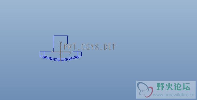

效果见上图.

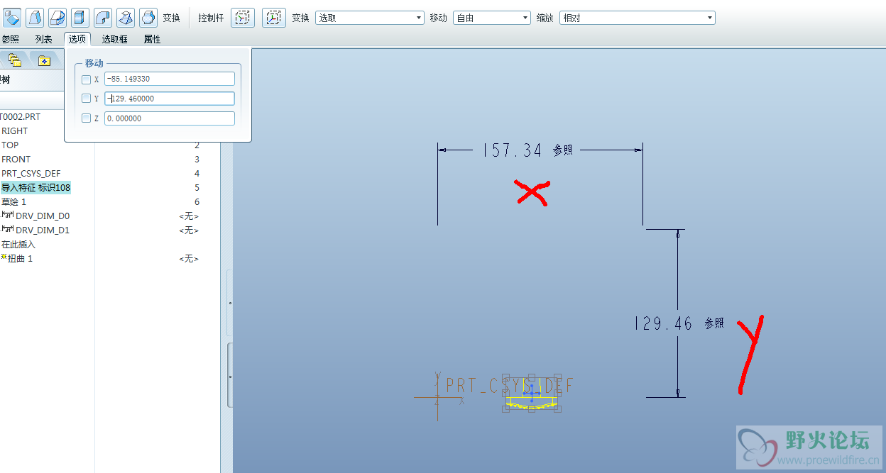

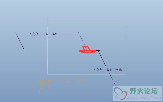

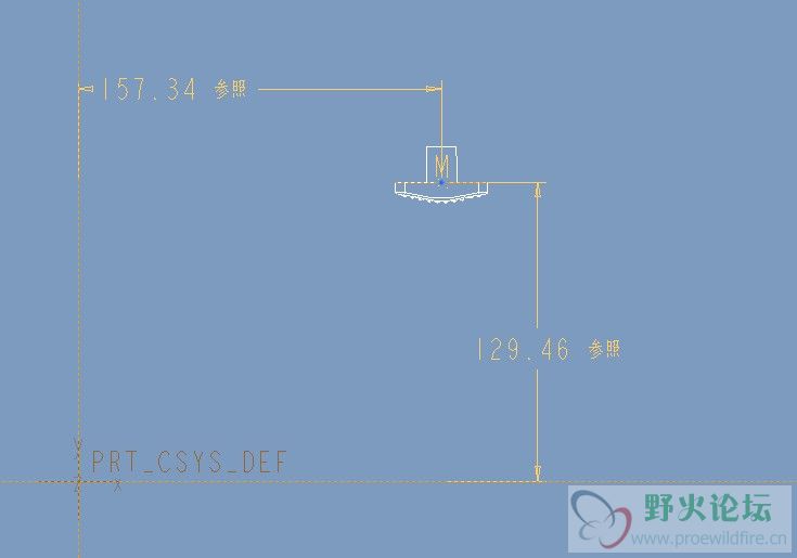

4.在移动之前我们先来简单量取几个数值,为了量取的方便,我这里进入草绘(front).如下图
从主视图,我们可以获取到图形中心到right面和top面的距离
5.现在,执行插入---扭曲

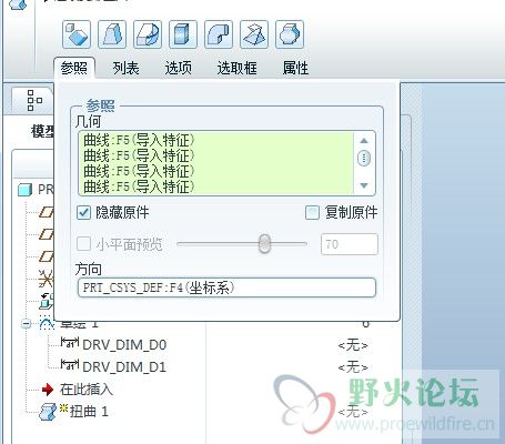

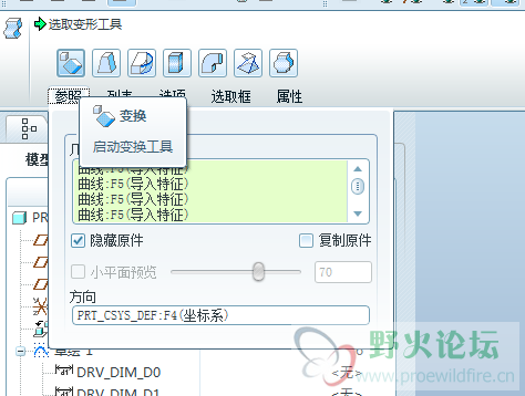

方向选择系统坐标系
6.接着,选择第一个的变换工具,点一下就好,其他的不要乱点.
7.然后,任意轻微拖动其中的一根轴,记住不要点击到两端的圆点,那是旋转用的,这里我们不需要.
8.然后切换到 选项 卡下面,我们可以看到有对应的xyz数值,在这里我们只要输入我们在前面测量的数值即可
(哪个是x,哪个是y,方向,这个我就不说了,不懂的,跟帖问)
9.最后,打钩完成
