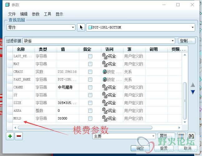

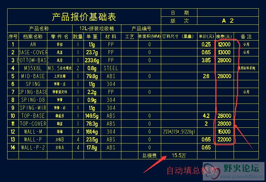

如图片,在零件上使用参数模费自动列出,总模费怎么用参数自动填写,
还有表面积有没办法实现参数自动填写.
追问零件序号排列是否可以按自己想法顺序排列,例如塑料材料排在一起,金属材料排在一起
1700

新建模费参数,填写参数
表面积可以测量后保存,传递参数
塑料材料排在一起,金属材料排在一起,可以添加关系,然后排列属性

请问怎样添加关系?就是不会写关系

塑料材料排在一起,金属材料排在一起,可以添加 ...
零件也已建模费参数了,我是想在总模费那里自动填一个产品的所有模费

请问你的表面积是怎样自动填到bom表里的?

你要自动填写模费,也要在参数里面填写啊

这个可以实现
需要做表过滤,表关系式
