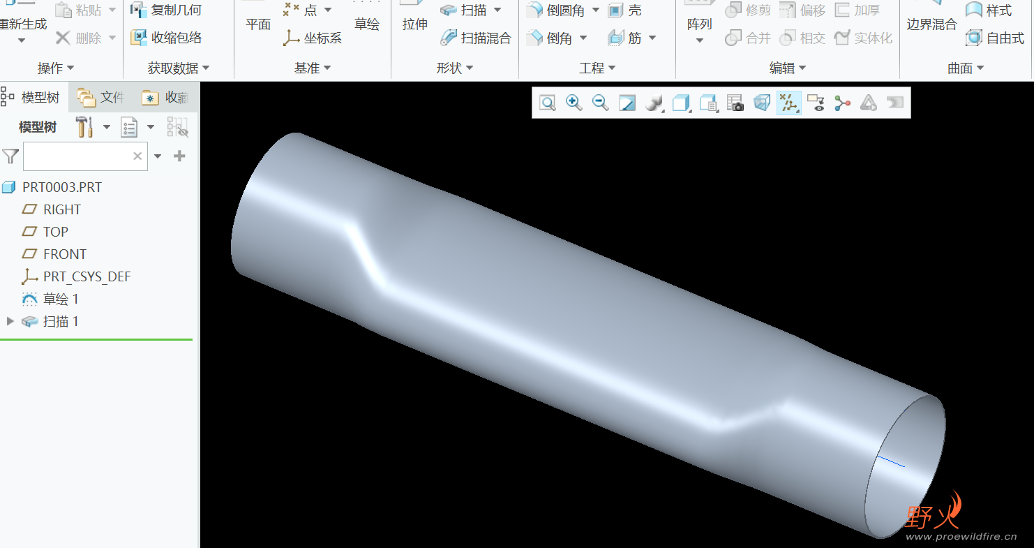

Φ6的钢管,壁厚0.5,在钢管的中间需要压扁到5.5mm。请教,该怎么操作?
406
474
 楼主| 发表于 2021-11-16 08:53 | 显示全部楼层
该怎么建模?

发表于 2021-11-16 10:30 | 显示全部楼层
变截面扫描+周长控制应该可以的
你可以试试看

 楼主| 发表于 2021-11-16 17:29 | 显示全部楼层
jon1113 发表于 2021-11-16 10:30
变截面扫描+周长控制应该可以的
你可以试试看
再次感谢!

发表于 2021-11-17 09:33 | 显示全部楼层
变截面扫描+周长控制应该可以的
你可以试试看
画得好。思路挺好的,谢谢分享。
