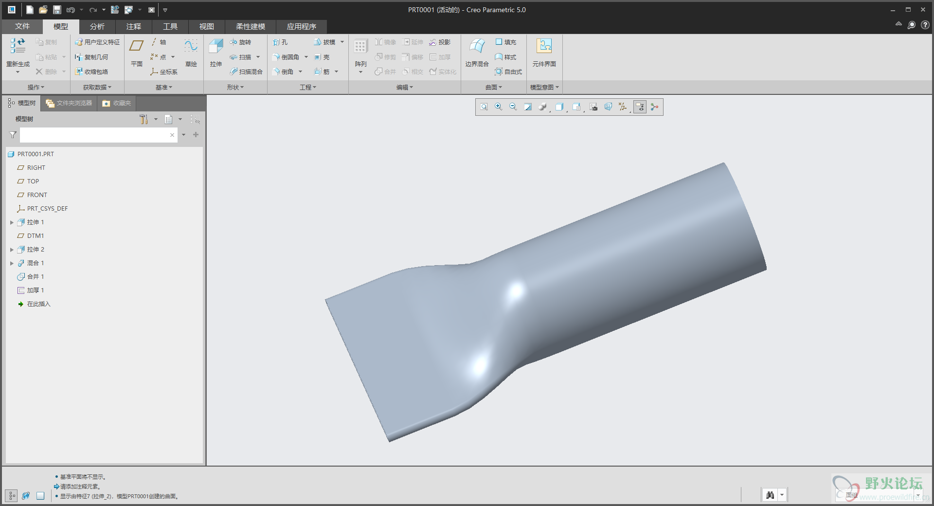

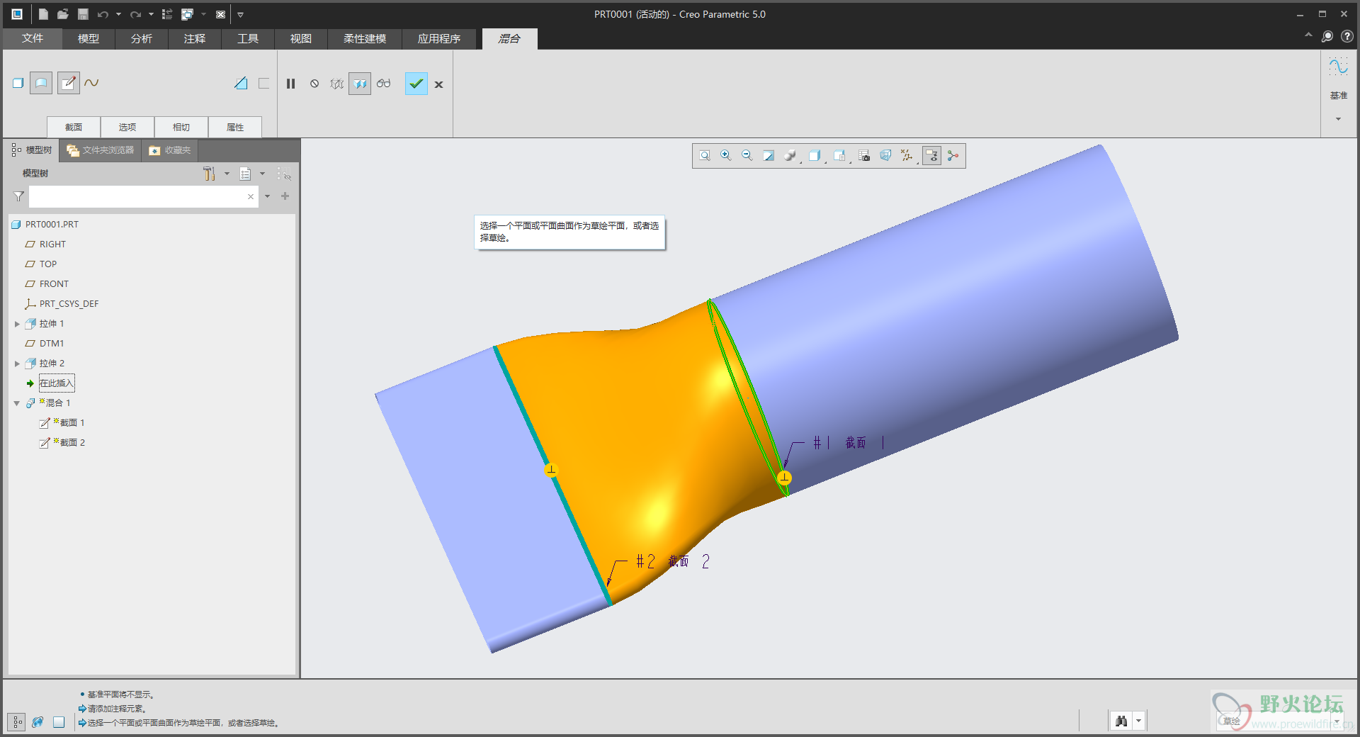

看到论坛有个圆管一侧压扁的教程,闲来无事,用了另一种方法重新建模,比较简单,主要就是混合,大神可以跳过
附件是5.0的
prt0001.prt.rar
