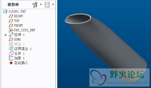

发表于 2013-10-24 13:50 | 显示全部楼层
这个样子行不行?

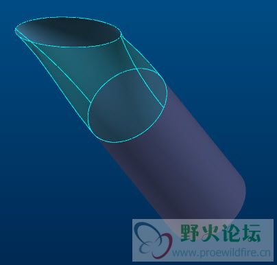

发表于 2013-10-24 14:13 | 显示全部楼层
陌远生 发表于 2013-10-24 14:07
形式差不多,怎么画的,给prt我研究下,谢了
我这个很简单,边界混合,合并,加厚。

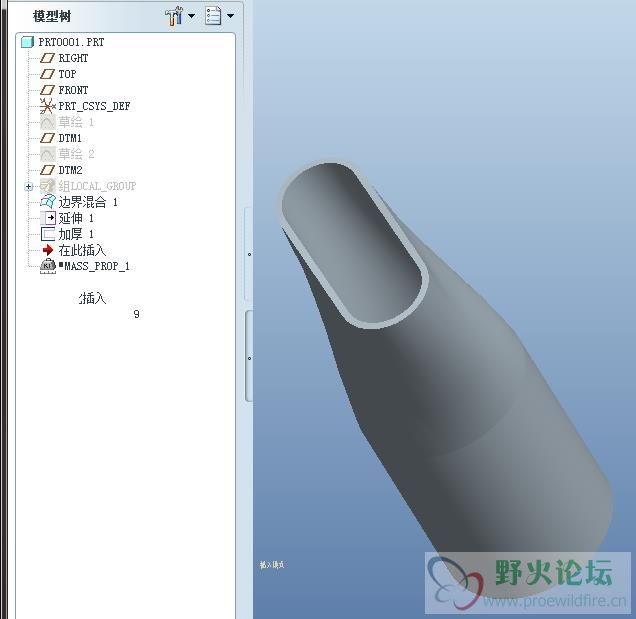

发表于 2013-10-24 14:18 | 显示全部楼层
  是不是这样子?
221155.prt.rar (152.23 KB, 下载次数: 158)
