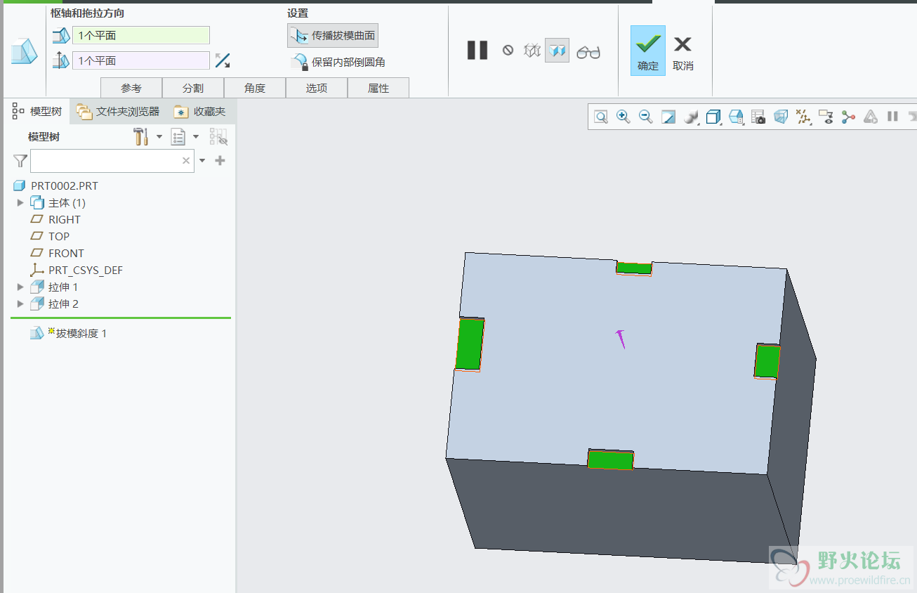

工作中碰到这样的一个问题,就是用拉伸切了四个特征,然后拔模命令选择面,会全部选中,如何只选择一个面

分割开 就可以了

刹訤 发表于 2021-8-12 18:06
利用分割曲面命令,点进去就明白了,很简单,你先试试
谢谢大佬指导,可以了
