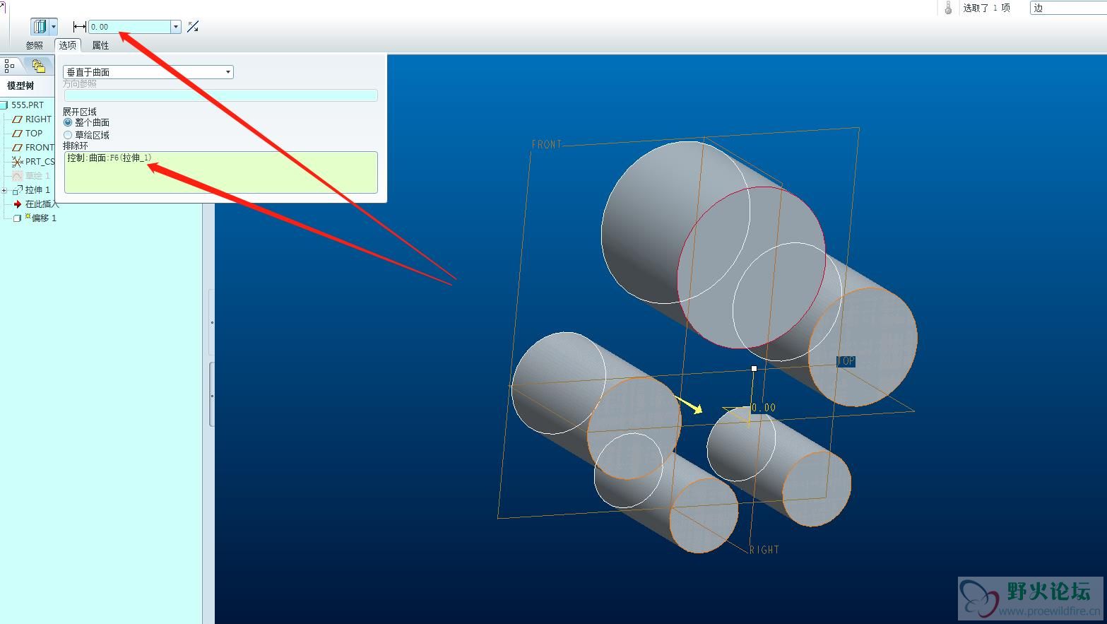

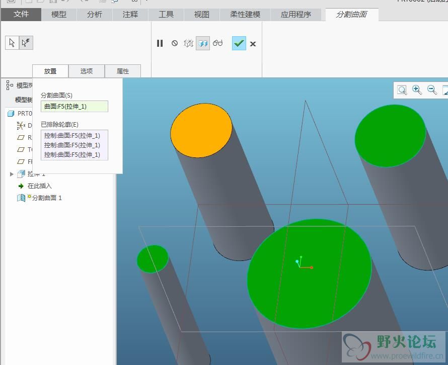

我用的是PROE5.0,几个面一起拉伸,想选中单独的一个曲面,但是做不到
下图是我随便拉的圆柱
一起拉伸的圆柱
一起拉伸的圆柱

发表于 2018-9-26 15:36 | 显示全部楼层
无法单独选择一个平面的。

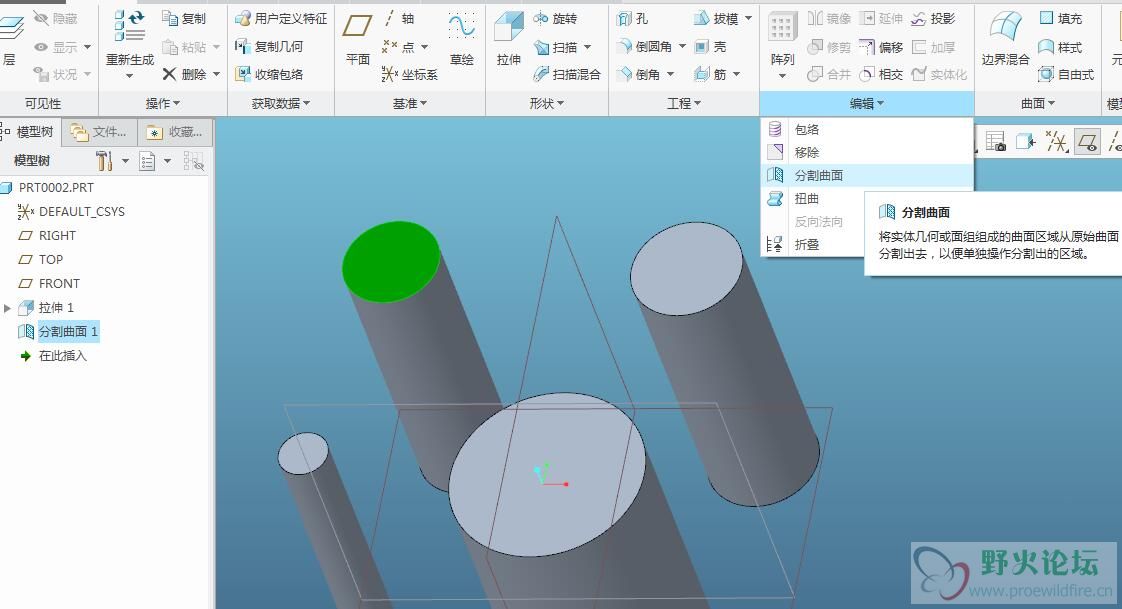

发表于 2018-9-26 15:41 | 显示全部楼层
可以分割曲面哦

 楼主| 发表于 2018-9-26 15:48 | 显示全部楼层
怎么分割

发表于 2018-9-26 15:55 | 显示全部楼层
2822
281
3993

发表于 2018-9-26 15:56 | 显示全部楼层
不是ug,做不到这样

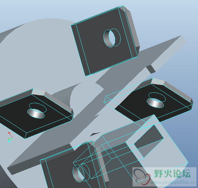

 楼主| 发表于 2018-9-26 16:13 | 显示全部楼层
我用PROE5.0分割曲面成功,选中面组Ctrl-C +Ctrl-V,右键编辑定义-点选项排除曲面。然后就可以了

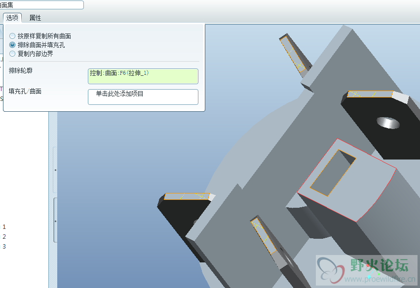

 楼主| 发表于 2018-9-26 16:18 | 显示全部楼层
选中面组Ctrl-C +Ctrl-V,点复制的曲面-右键编辑定义-点复制的曲面选项排除曲面。然后就可以了
但这样也有一个问题渲染后这一块的颜色很奇怪,是两个面混在一起的颜色

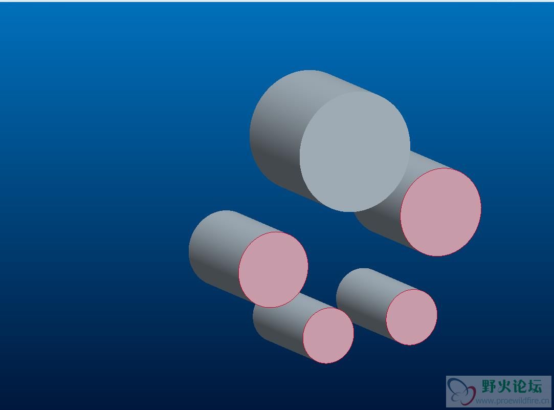

 楼主| 发表于 2018-9-26 16:35 | 显示全部楼层
终于懂了,原来还有最后一步编辑实体化,谢谢大家,问题已解决

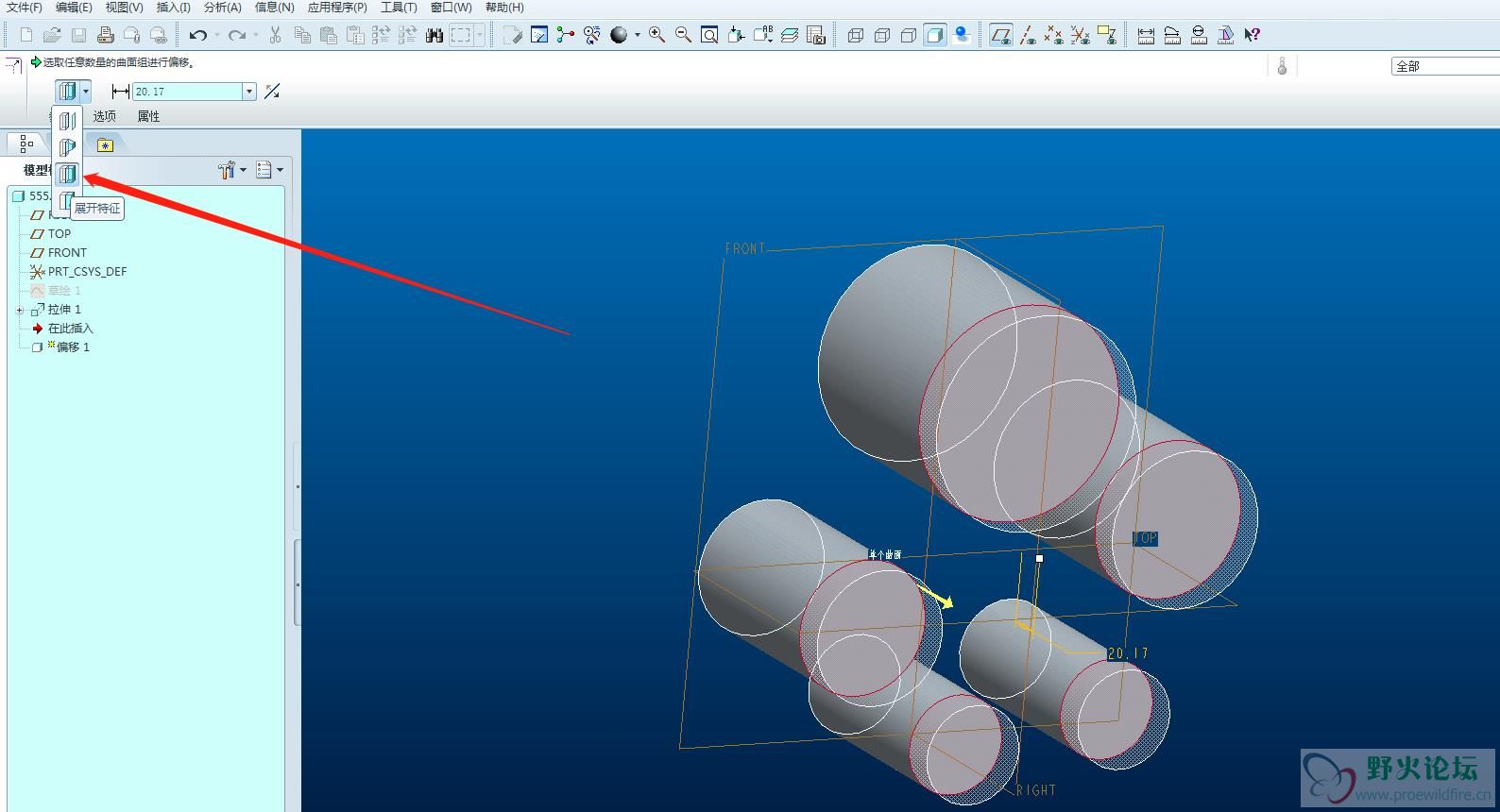

发表于 2018-9-26 16:37 | 显示全部楼层
可以分离  用偏移命令就可以了
