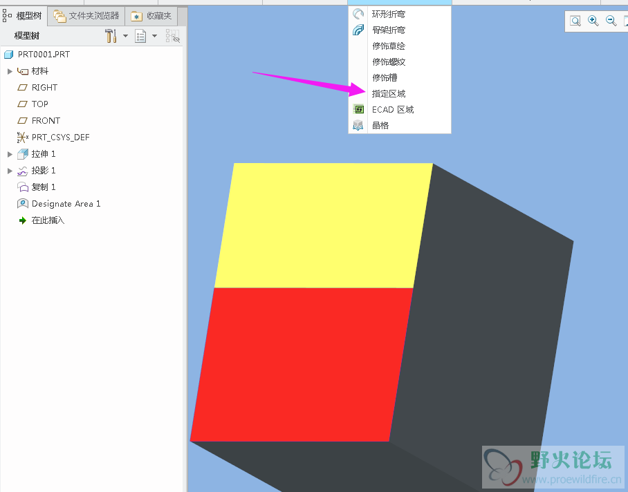

求助怎么分割曲面,将一个面分割成两个面?

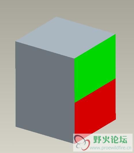

复制面修剪的话,着色后看着会有暗影的,如下图2.
用指定区域的话就没这问题了,如下图1.注意边线投影不到曲面上,复制一段就行.

曲面复制两次,分割的地方画一条下,曲面1剪切 留上部分,曲面2剪切留下部分

厉害厉害。。。指定区域原来是这么用的。。我怎么说ug有这样的功能,但是proe没有。。原来早就有这个功能了。但是名字叫的太奇葩了。
