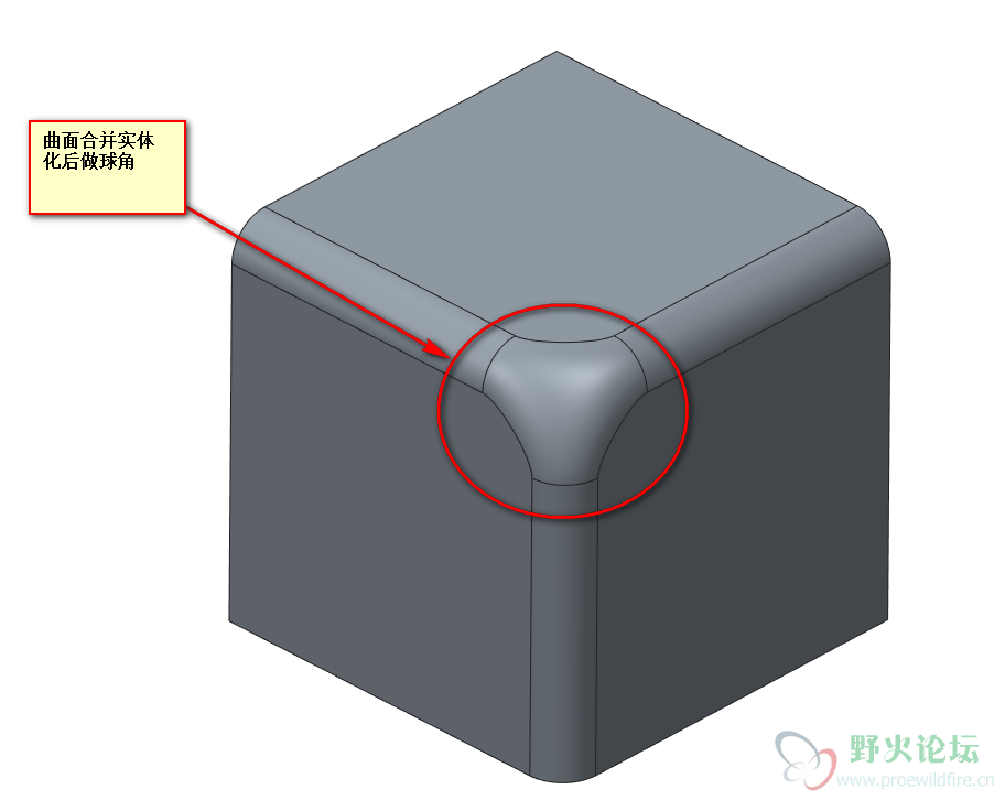

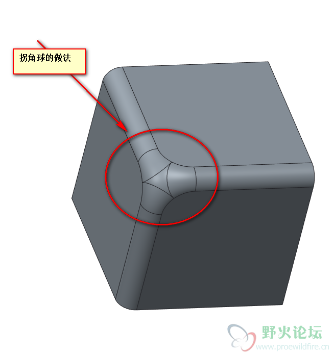

这种三边相交处的球角除了倒圆角里的拐角球,还有曲面造型外是否还有其他比较简单的做法?对于相对规则的几个拐角球做的还可以,但是稍微复杂的几何做起来就太难看了,而用曲面造型做好后后面修改特别容易报错。
各位大佬有没有更简单或更方便后期修改的做法
拐角球做法的圆角
拐角球做法的圆角
曲面做法的球角
曲面做法的球角

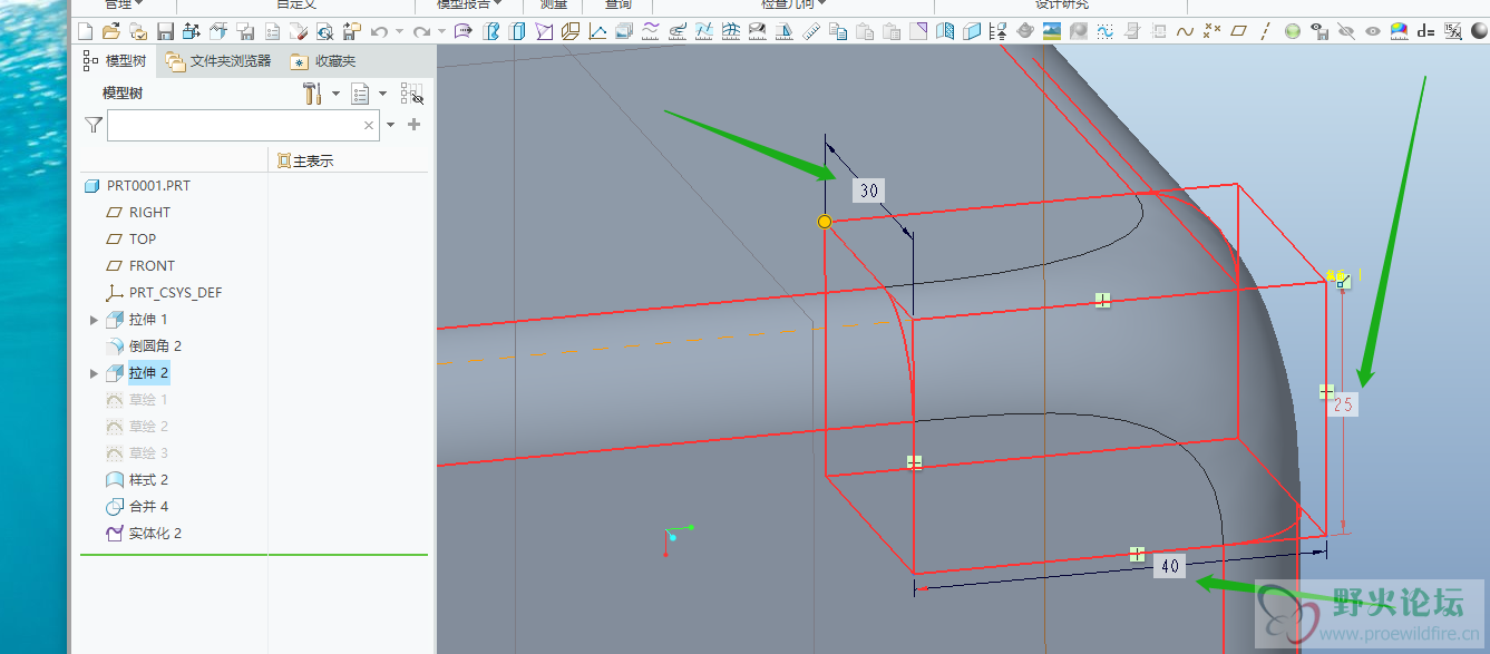

做的曲面,做了好多基准点,做法有点复杂
做的曲面,做了好多基准点,做法有点复杂

 楼主| 发表于 2021-6-13 09:43 | 显示全部楼层
曲面做的球角过程有些复杂,而且后期修改易报错

发表于 2021-6-13 10:37 | 显示全部楼层
圆角的过渡模式里的拐角球。

 楼主| 发表于 2021-6-13 14:36 | 显示全部楼层
暗菩提 发表于 2021-6-13 10:37
圆角的过渡模式里的拐角球。
这我知道

发表于 2021-6-15 10:27 | 显示全部楼层
目前我也是土方法,期待下大神回复。目前我采用草绘方式控制控制曲线方便修改(可控制不易报错)。可以看下对你是否有帮助?
(拐角)-圆角.prt.zip
84.64 KB, 下载次数: 9
