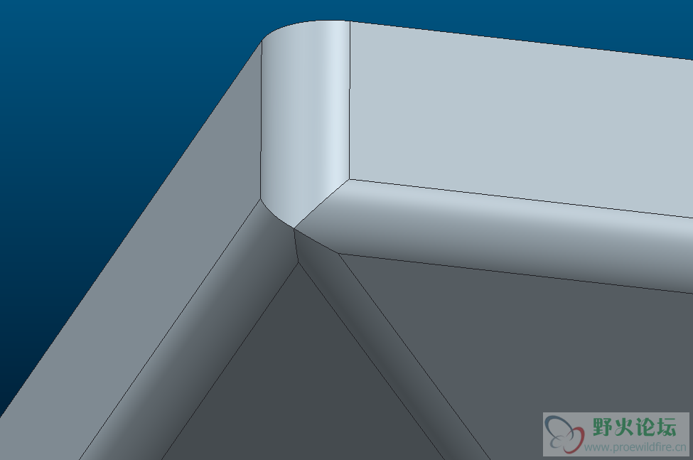

如图

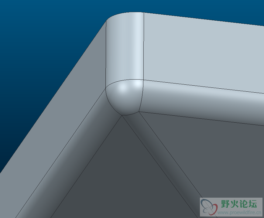

发表于 2019-12-25 08:09 | 显示全部楼层
这样的么?选边直接倒圆角。。
还有一种是把顶点圆角移除。。

 楼主| 发表于 2019-12-25 13:16 | 显示全部楼层
Mr_Daniel 发表于 2019-12-25 08:09
这样的么?选边直接倒圆角。。
还有一种是把顶点圆角移除。。
我也不知道为啥,我倒圆角就是这个样子

随便画的一个  creo2.0

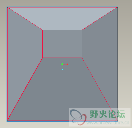

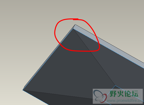

先谢谢了,不过我的混合截面是两个长方形,而且两个长方形中心在竖直方向不重合
 楼主| 发表于 2019-12-25 16:47 | 显示全部楼层
Mr_Daniel 发表于 2019-12-25 15:19
随便画的一个  creo2.0
俯视图大概是这个样子

我的想法是,由于它那边是不对称的,所以没法倒出你想要的球角。
或者你也可以试试其他方法,比如几条边用不一样的R角。
