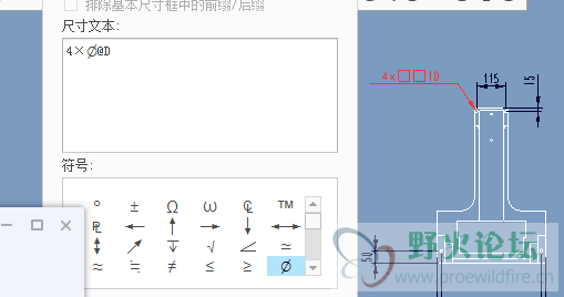

Creo 工程图中的符号变成了方框
如图 我标注了直径 但显示的是个方框 求高手指点 谢谢
95
140
发表于 2017-11-24 11:16 | 显示全部楼层
这应该是没有相关的字体吧

发表于 2024-8-16 13:52 | 显示全部楼层
绘图配置文件中设置如下试试
symbol_font    LEGACY
258
284
发表于 2024-8-27 14:36 | 显示全部楼层
yinaiping120 发表于 2024-8-16 13:52
绘图配置文件中设置如下试试
symbol_font    LEGACY
正解!!!
发表于 2024-9-13 12:11 | 显示全部楼层
应该是你选择的字体,不代某些符号。
