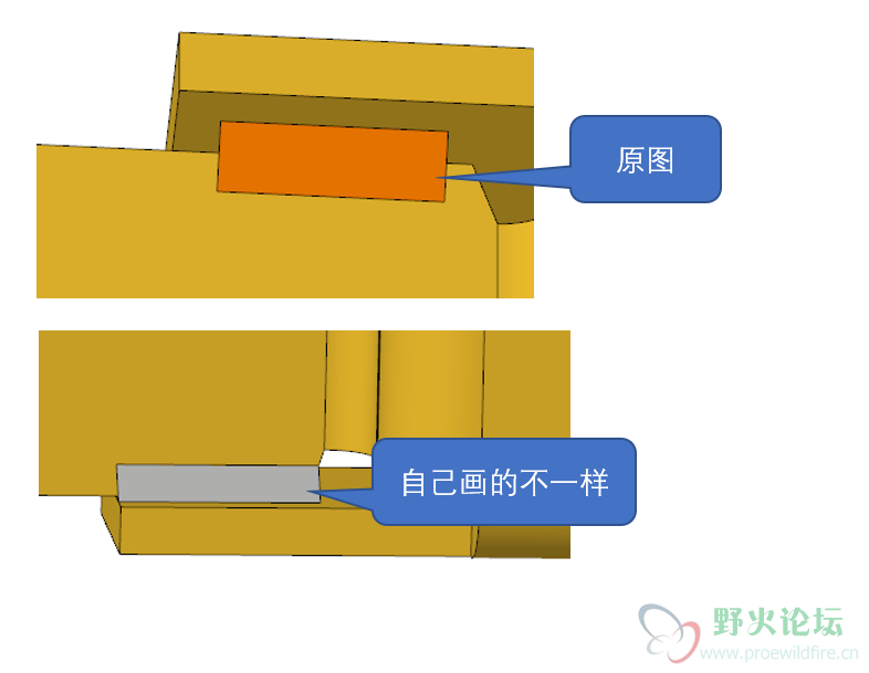

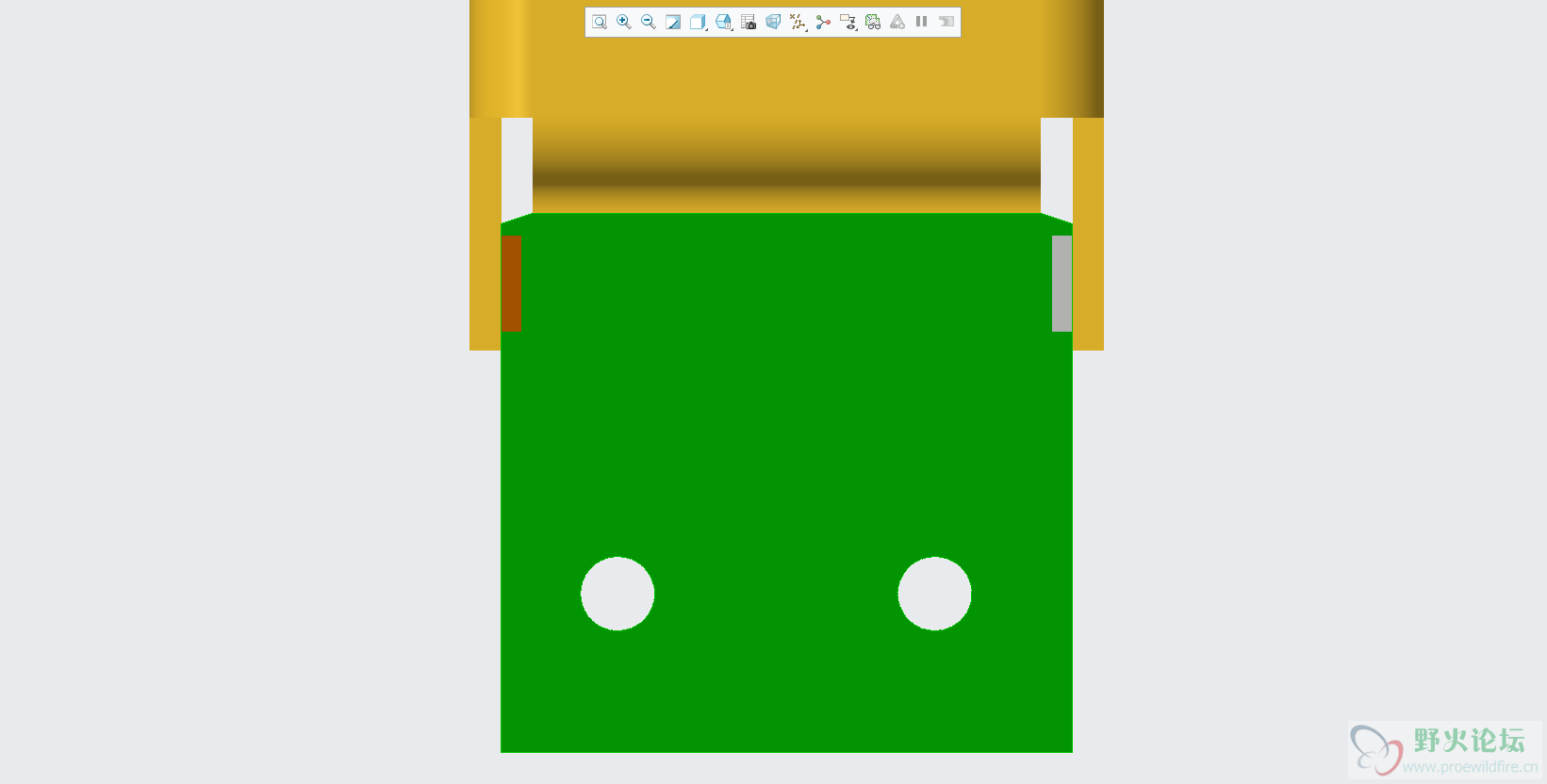

发表于 2021-4-3 09:17 | 显示全部楼层 |阅读模式
如图,原图的焊缝长度和自己画的长度不一样,原图是怎么做到的?

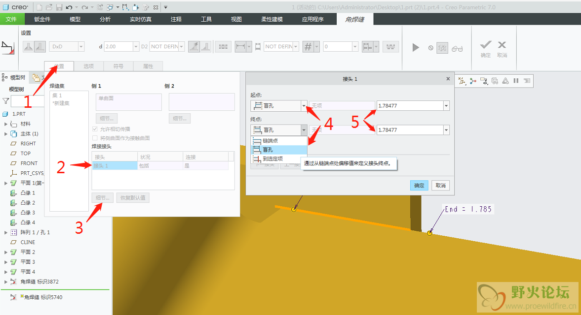

发表于 2021-4-3 10:13 | 显示全部楼层
照着图片上的数字顺序,分别点击:位置-接头1-细节-将链端点改为盲孔-输入数值-确定  就是你要的效果了

 楼主| 发表于 2021-4-3 22:30 | 显示全部楼层
感谢!
