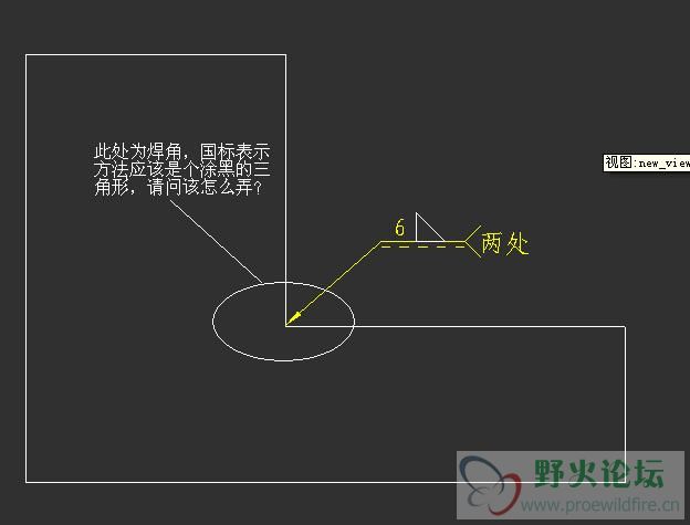

工程图中可以标注焊接符号,焊角的大小,但是怎么在工程图中把焊角表示出来呢?就是说,比如说是个三角焊接,那么国标的表示方式这个三角应该是涂黑的,但是Proe的工程图中我不知道怎么实现!

 楼主| 发表于 2007-12-16 12:05 | 显示全部楼层
附个简图!

发表于 2007-12-16 13:24 | 显示全部楼层
我们的图纸都是没涂黑的,向上面那样就行了,要画黑三角可能要绘制个三角,然后用实心剖面线填充
你这个焊缝是在焊接模块里做然后在工程图显示出来的还是自定义的焊缝符号?

 楼主| 发表于 2007-12-16 15:50 | 显示全部楼层
这个焊缝符号是我自己做的,因为我 现在负责单位的工程图国标定制,有很多东西还不是很清楚!

发表于 2007-12-16 16:45 | 显示全部楼层
那你只能在箭头处画个三角形,然后用实心剖面线填充了

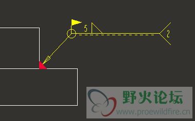

发表于 2007-12-16 21:18 | 显示全部楼层
刚才有空,帮你演示一个
